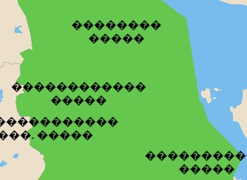

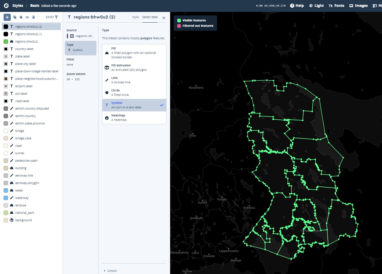

Я сделал еще один слой из импортированного источника - только type поставил symbol. Сейчас с кодировкой
пытаюсь разобраться, где изменить charset. Шейп из arcgis , там кодировка вроде windows 1251, а как ее поменять в MapBox не видно
Установка типа слоя для меток
слой меток.jpg (163.24 КБ) 18605 просмотров

MapBox , как пишут понимают только 5 типов файлов из списка шейпа. Я попробовал .dbf перекодировать в utf8 и в Windows 1251 и загрузить снова в MapBox, но так вопросы вместо символов и остались. В какую кодировку необходимо перевести? Я пока для перекодировки воспользовался https://www.npk-kaluga.ru/ConvertCodePageDbf_AGIS.htm

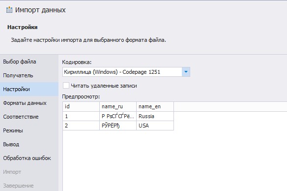

Всё нормально, только что проверил.
test_cyrillic_mapbox.zip

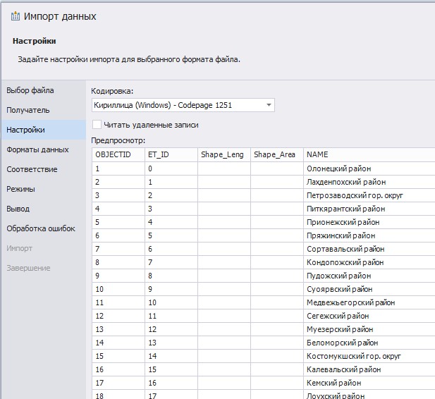

Сообщение Tereha » 13 ноя 2019, 10:00
Вот что говорит dbForge

А это как видит мой файл

Сообщение Tereha » 13 ноя 2019, 10:07
Т.е кодировка и там и там одна вроде как, но у моего файла - названия правильно видятся, а в вашем - не так как ожидалось бы
Сообщения: 5370
Re: Как импортировать метки из шейп-файла в MapBox
Сообщение trir » 13 ноя 2019, 10:11
нет, смотри cpg
