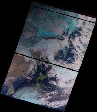

Добрый день! Я занимаюсь приемом спутниковых снимков с метеоспутников Метеор М2 и М2.2. Хочется наносить различные данные на снимки с помощью QGIS. Есть программа одного радиолюбителя MeteorGIS http://www.radiofouine.net/downloads/Pu ... _v1.32.zip , результатом работы которой получается снимок UTM-2019-10-21-10-25-40-71_RGB.jpg (находится в архиве). Но качество получившегося итогового снимка меня не устраивает. Подскажите, можно ли сделать снимок с такой-же проекцией (как я понимаю UTM) в QGIS. Если да, тот как? Оригинальные файлы для экспериментов в архиве - https://mega.nz/#!xtUTgIDZ!PEdIXsXtw383 ... GM4fMx8bH4

Уважаемый, меня не интересует разрешение самого джипега. Меня не устраивает то, что отображается на нем. Например, вместо синих кружков я бы хотел наносить названия городов, причем кириллицей. Затем, на момент обработки снимка, я хотел бы нанести температуру в городах. К сожалению, этого MeteorGIS не дает сделать.
Потому прошу - не нужно мне писать про качество/разрешение джипегов. Вопрос был вполне конкретный - если знаете, как сделать снимок с такой проекцией, пожалуйста, подскажите как...

== QGIS ==
Средствами QGIS задача решается так.
Для привязки в Вашем архиве есть файл "2019-10-21-10-25-40-71_123.jpg.gcp.points". Открываем его как CSV в QGIS, указав поля 1 и 2 в качестве координат и EPSG:4326 "WGS-84" как систему координат. Сохраняем копию в формат CSV в предполагаемой СК с выводом геометрий в формате "XY". Пусть СК будет EPSG:32655 "WGS 84 / UTM zone 55N" для определённости.
В экселе из нового CSV удаляем колонки с долготой и широтой. Последние три колонки с нулями тоже лишние. В итоге должен получиться файл под именем "2019-10-21-10-25-40-71_123.jpg.points".
Запускаем модуль Georeferencer, загружаем изображение. Если в предыдущем пункте всё было сделано правильно, при этом загрузятся точки геопривязки. Кроме того, их можно загрузить явно. В настройках указываем метод трансформации "Thin Plate Spline", систему координат EPSG:32655, имя выходного растра и прочее.
Только это хлопотно. У меня есть предложение использовать GDAL.
== GDAL ==
Точнее, шелл-скрипт, использующий GDAL. В командной строке запускается так:
Имеется в виду командная строка Linux или эмулятора MSYS, который устанавливается из репозитария OSGeo4W.
Запуск надо производить в директории с исходными файлами. Скрипт для каждого файла *jpg.gcp.point из растра JPEG создаст растр в формате GeoTIFF.
Содержимое файла warp.sh :

. warp.sh EPSG:32655Запуск надо производить в директории с исходными файлами. Скрипт для каждого файла *jpg.gcp.point из растра JPEG создаст растр в формате GeoTIFF.
#!/bin/sh
if [ $# != 1 ]
then
echo "USAGE: . script srs"
else
srs=${1}
for f_pnt in *.points
do
f_gcp=${f_pnt%.*} ; f_img=${f_gcp%.*} ; f=${f_img%.*}
cat ${f_pnt} | tr ',' ' ' | tr -d '\r' | proj -f "%.2f" +init=${srs,,} | awk '{ print "-gcp", $3, -$4, $1, $2, 0 }' > tmp1.txt
xargs gdal_translate -of GTiff -a_srs ${srs} -co COMPRESS=LZW ${f_img} tmp2.tif < tmp1.txt
gdalwarp -tps -overwrite -co COMPRESS=JPEG -co PHOTOMETRIC=YCBCR tmp2.tif ${f}.tif
done
rm -f tmp*
fi
- img123.jpg (22.28 КБ) 7132 просмотра

Игорь Белов, огромное человеческое СПАСИБО! В Линухе все сразу срослось.
Была бы возможность - проставился бы пЫвом!!!
