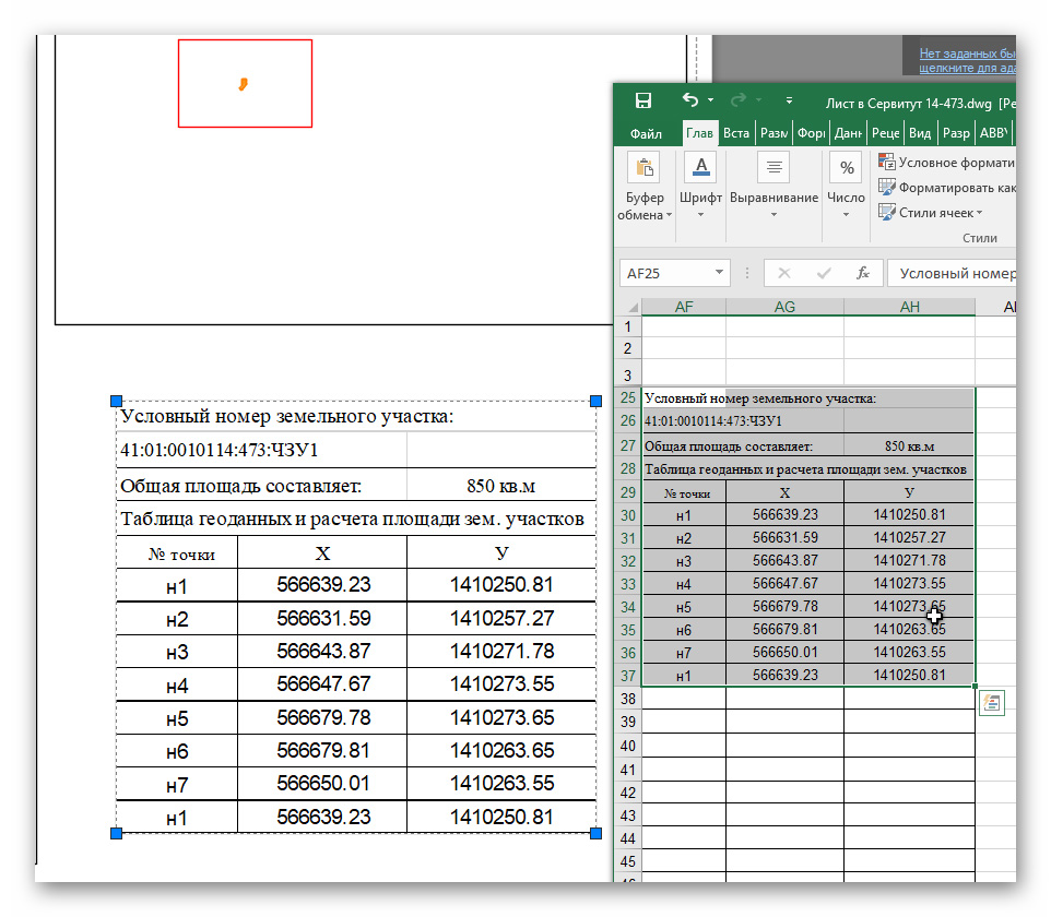

Помогите разобраться с функциями значений калькулятора, а конкретнее очень интересно как можно вставить в qgis в макет печати таблицу с данными из екселя, не в виде картинки а как таблицу которую можно редактировать. Любой другой файл, картинку например которую по 2-ому к примеру нажатию можно отредактировать или средставми самой гис либо запуском стороннего приложения (и возможно ли это)? В автокаде или фотошопе например при вставке таблицы по 2-ому щелчку можно ее отредактировать (открывшимся временным фалом того или иного ПО), также и растр в кореле.

если коротко, то нет. Поскольку для такой вставки нужен специфический механизм уиндовса под названием AciveX, а QGIS портирован из-под Линуха, и этого механизма не имеет. Либо нужно самому колхозить, обрабатывая нажатие кнопки.

Хорошо, а просто нарисовать таблицу (не похожую на екселевскую с помощью вставок кучи надписей и рамку вокруг них, а именно Таблицу нормальную со строками и столбцами возможно?

поскольку сам QGIS написан на питоне, и исходники открыты, то конечно. Берите исходник, и дописывайте, чего хотите.
Но мы по другому делали - просто вызывали свою программу при нажатии мышкой на объект, которая в своем (отдельном) окне рисовала, чего нужно. Программа была на С++. Только это было в окне карты, а для макета непонятно, чего вы хотите сделать - чтобы при печати эта таблица была в конкретном месте листа в виде картинки? Тогда можно формировать картинку отдельной программой, и вставлять ее как картинку, это в макете вроде можно.

Ещё можно рассмотреть возможность встроить таблицу через HTML. В макете как элемент можно отрендерить веб-страницу практически с любым содержанием. Правите HTML, автоматически меняется макет

Спасибо за советы, об этом я был в курсе, что можно через питон и теги штмл рассматривал, думал есть готовое решение, потому как питон не владею (только копи-паст), штмл тоже очень скудно и буду наверное все таки пробовать в нем таблицу сделать (как то проще чем питон мне кажется).
