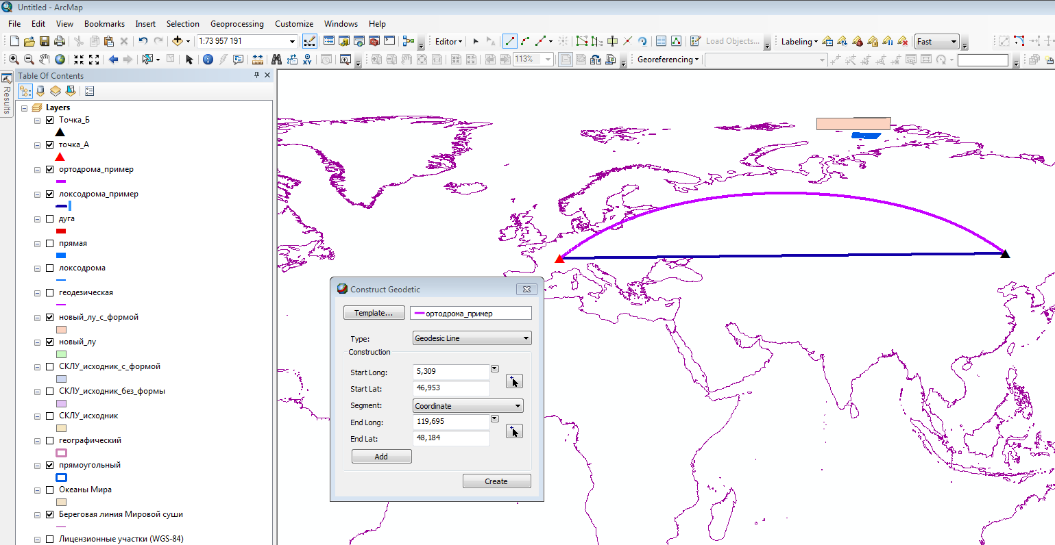

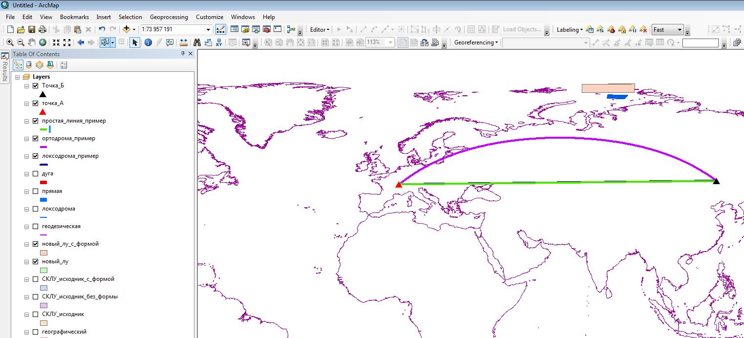

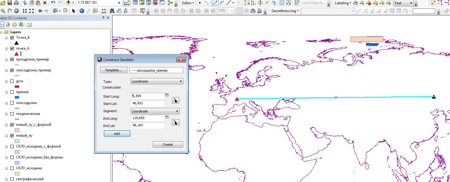

В качестве типа линии по умолчанию при создании линейных или полигональных объектов, ArcGIS использует локсодромию - линию постоянного направления, (проверено экспериментально). Будьте аккуратны. Когда вам нужно нарисовать ортодромию, т.е. кратчайшую линию на сфере, используйте набор инструментов Расширенное редактирование ---> Геодезическая линия.
Стандартная линия.jpg (138.35 КБ) 4374 просмотра
