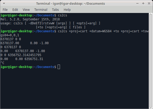

Как-то так:
cs2cs +proj=cart +datum=WGS84 +to +proj=cart +towgs84=0,0,-1 xyz_0.tsv > xyz_1.tsv

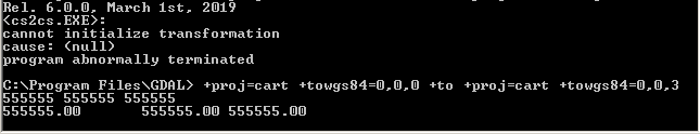

Я тоже думал, что как то так. Но не хочет. Пишет:
cannot initialize transformation
cause: (null)
program abnormally terminated

У меня почему-то хочет:

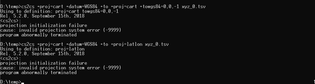

Сообщение gamm » 07 сен 2019, 17:44
под уиндовсом - не хочет. В latlon тоже не хочет

Сообщение juffin_h » 07 сен 2019, 19:39
У меня под win такая картина
Печально.

версия другая, ща попробую накатить ... не получилось. Насколько я понимаю, cs2cs есть только в QGIS, в GDAL я его не нашел, но у последнего QGIS тот же 5.2.0. Или нужно ставить отдельно PROJ?

значит, у меня какой-то огрызок стоит. Поставить полный OSGeo не получилось, валится. Может, Игорь Белов найдет, почему не работает ...
