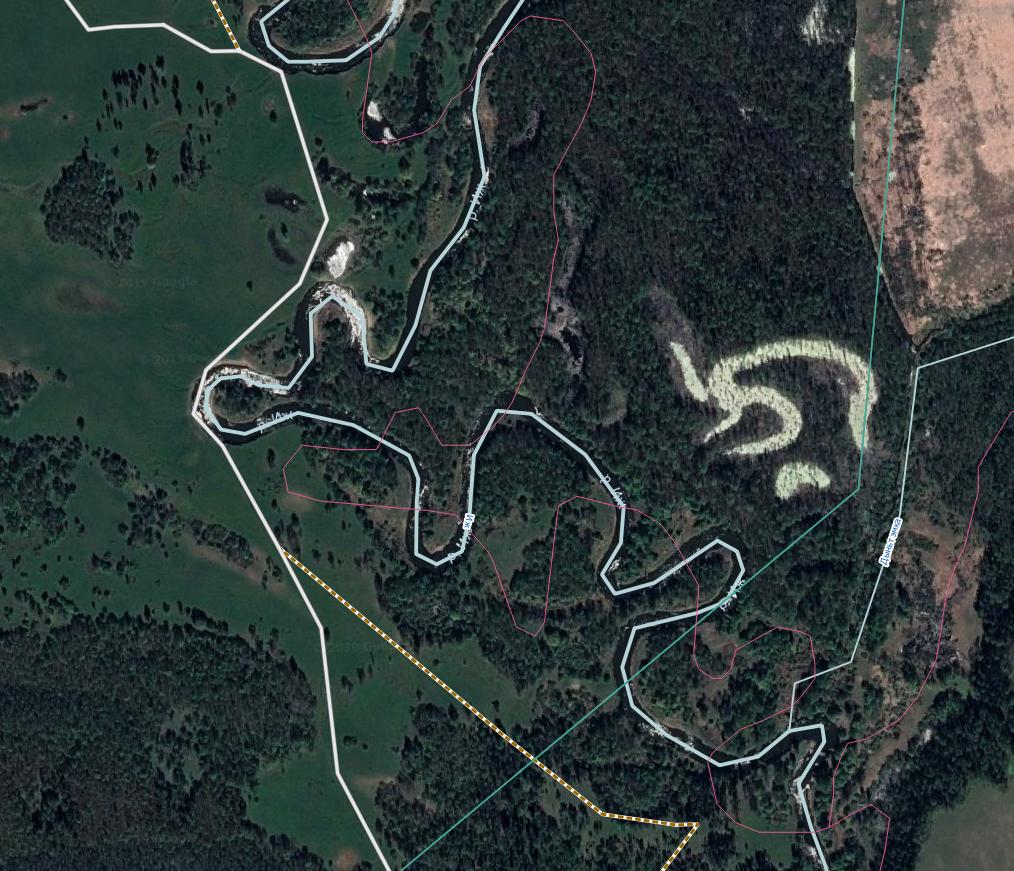

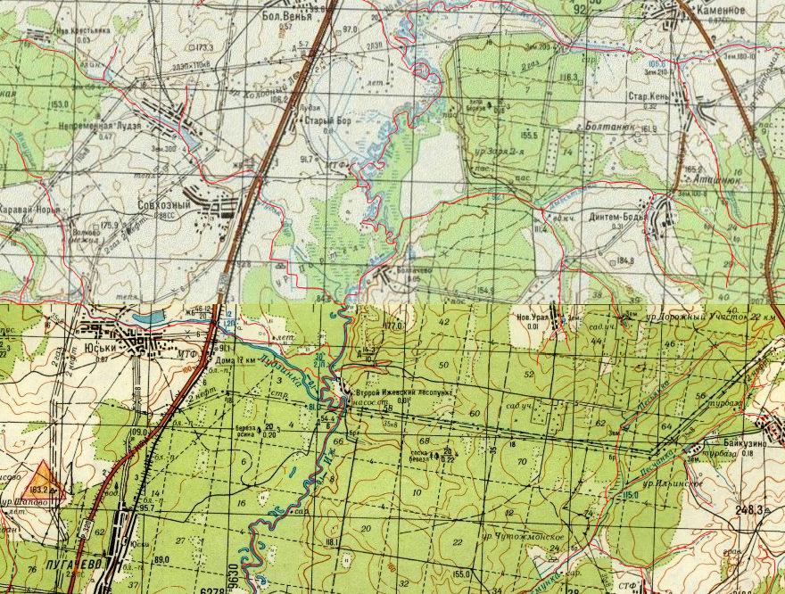

В данном случае гугл точнее векторов, которые, похоже, сняты с мелкомасштабных карт. Так ложатся поправленные векторы на marshruty.ru :

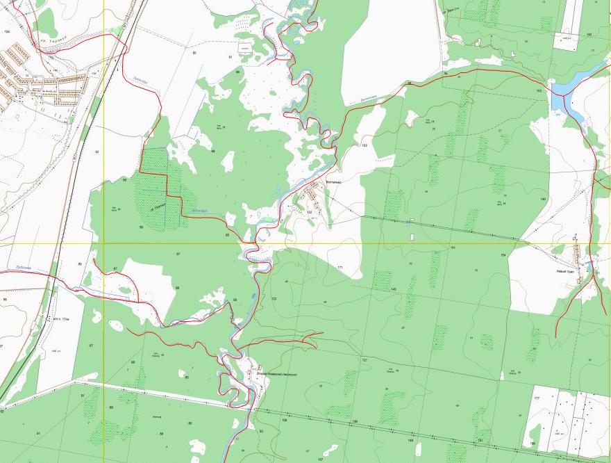

На следующем зуме 25-тысячные листы ГосГисЦентра, с которыми гугл неплохо бьётся:

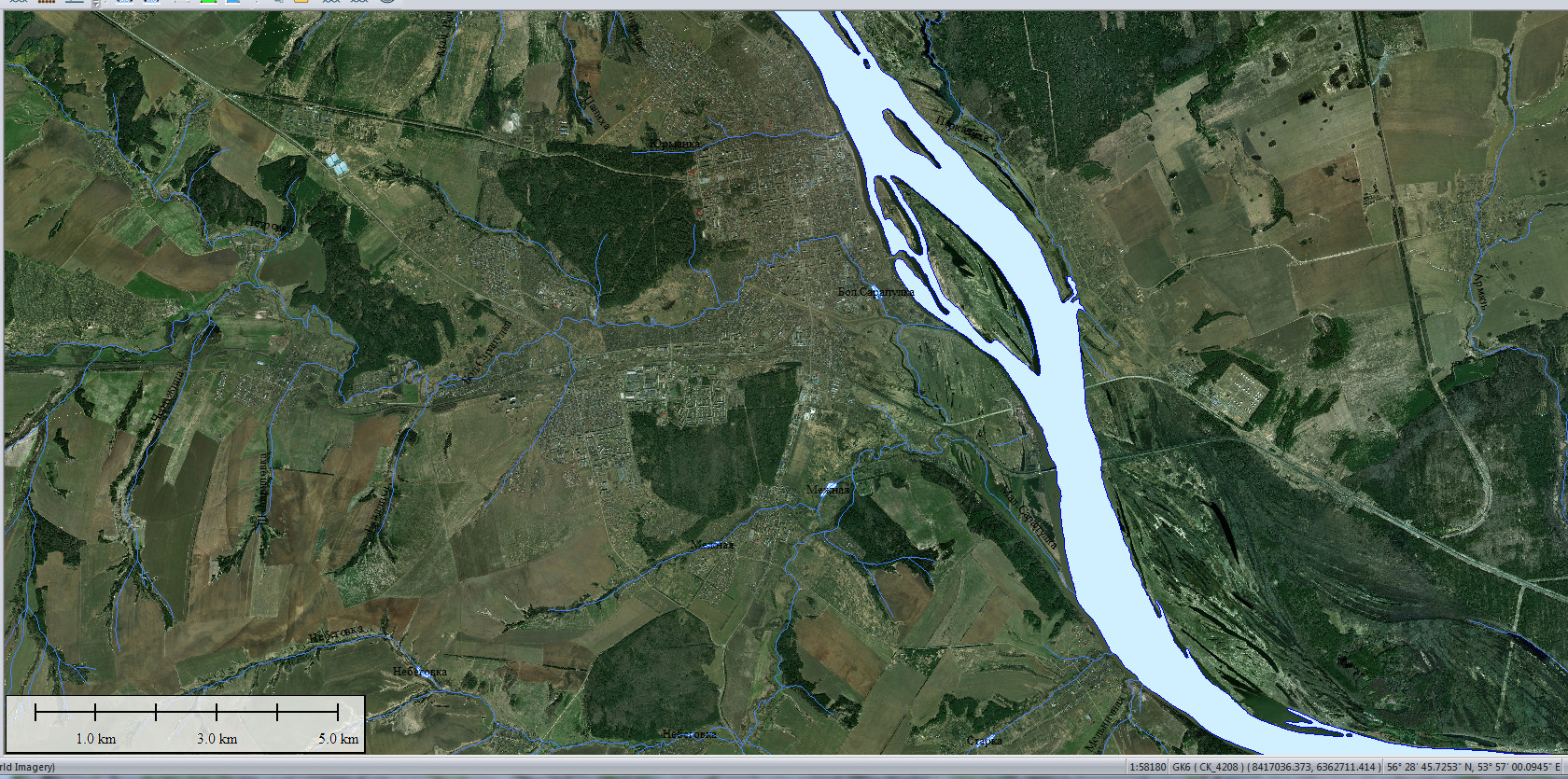

Сообщение glkhramov » 06 сен 2019, 09:05
tikhpetr писал(а):
05 сен 2019, 20:47
отлеты-то где?
кусочек вашего снимка
