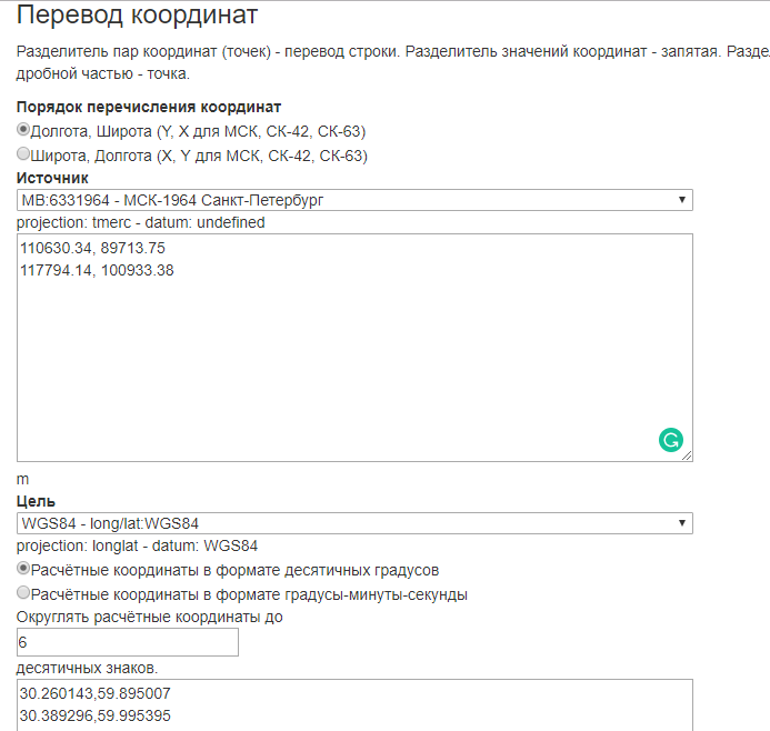

местами менял, естественно. они попадают в Ленобласть с разбросом в несколько десятков километров.
использовал калькулятор https://mapbasic.ru/msk-wgs-list

Re: Странные координаты в выгрузке "Единая адресная система зданий, строений Санкт-Петербурга"
По-моему, все норм. Ваш пример с Баррикадной и мой с Непокоренных:
- 2019-08-19_202302.png (23.28 КБ) 10621 просмотр

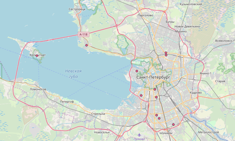

Все точки из примера топикстартера отобразил на фоне подложки OSM.
Кстати, если в примере с Баррикадной перепутать координаты местами, то попадаешь аккурат в залив чуть западнее Сестрорецка (ошибка ~30 км).
- 2019-08-19_212906.png (458.48 КБ) 10613 просмотров
Zorgis
- Сообщения: 49
- Зарегистрирован: 16 апр 2015, 19:02
о, спасибо, giser. Действительно, если поменять полученные в результате координаты местами, попадаем в правильное место. значит, МСК-64 как оно есть.
