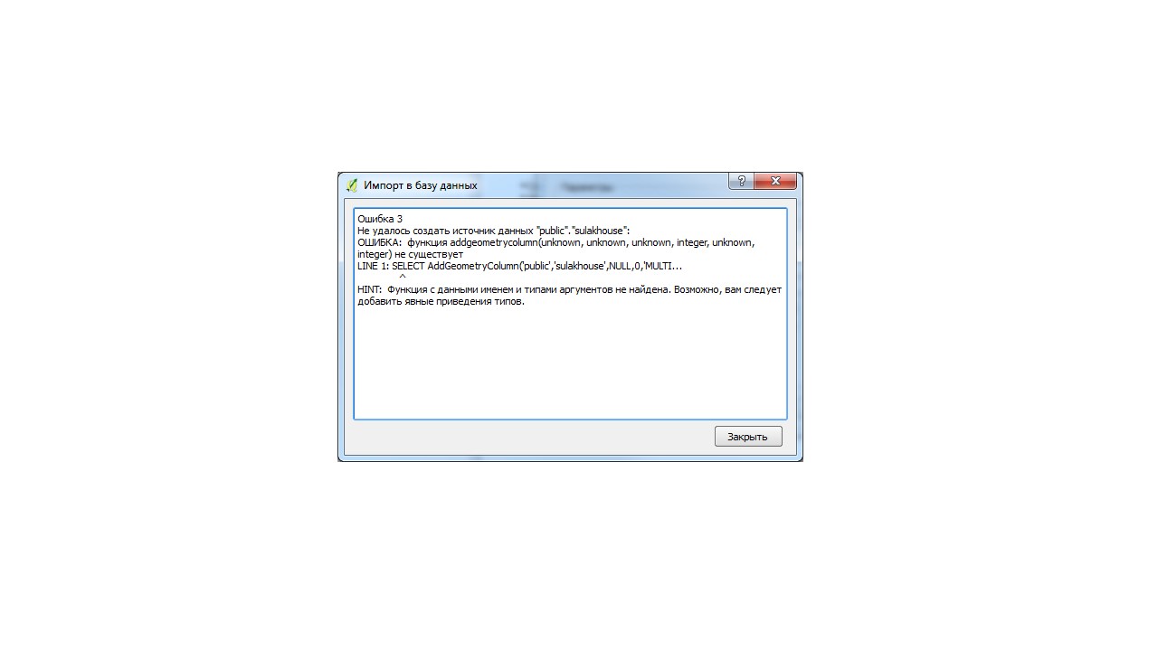

При попытке загрузки через менеджер БД - Postgis выдает вот такую ошибку:
Как быть? Есть ли понятная инструкция по работе с Postgis.

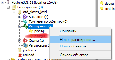

Поставить расширение PostGIS

А что за расширение? Где его взять и как с ним работать?

https://postgis.net/
Если вы задаёте такие вопросы - а вы уверены, что оно вам надо? Тот же MS SQl Server гораздо удобнее для новичка...

Дело в том, что уже PostgreSQL уже установлен.
И да, я уверен, что оно мне надо)))
