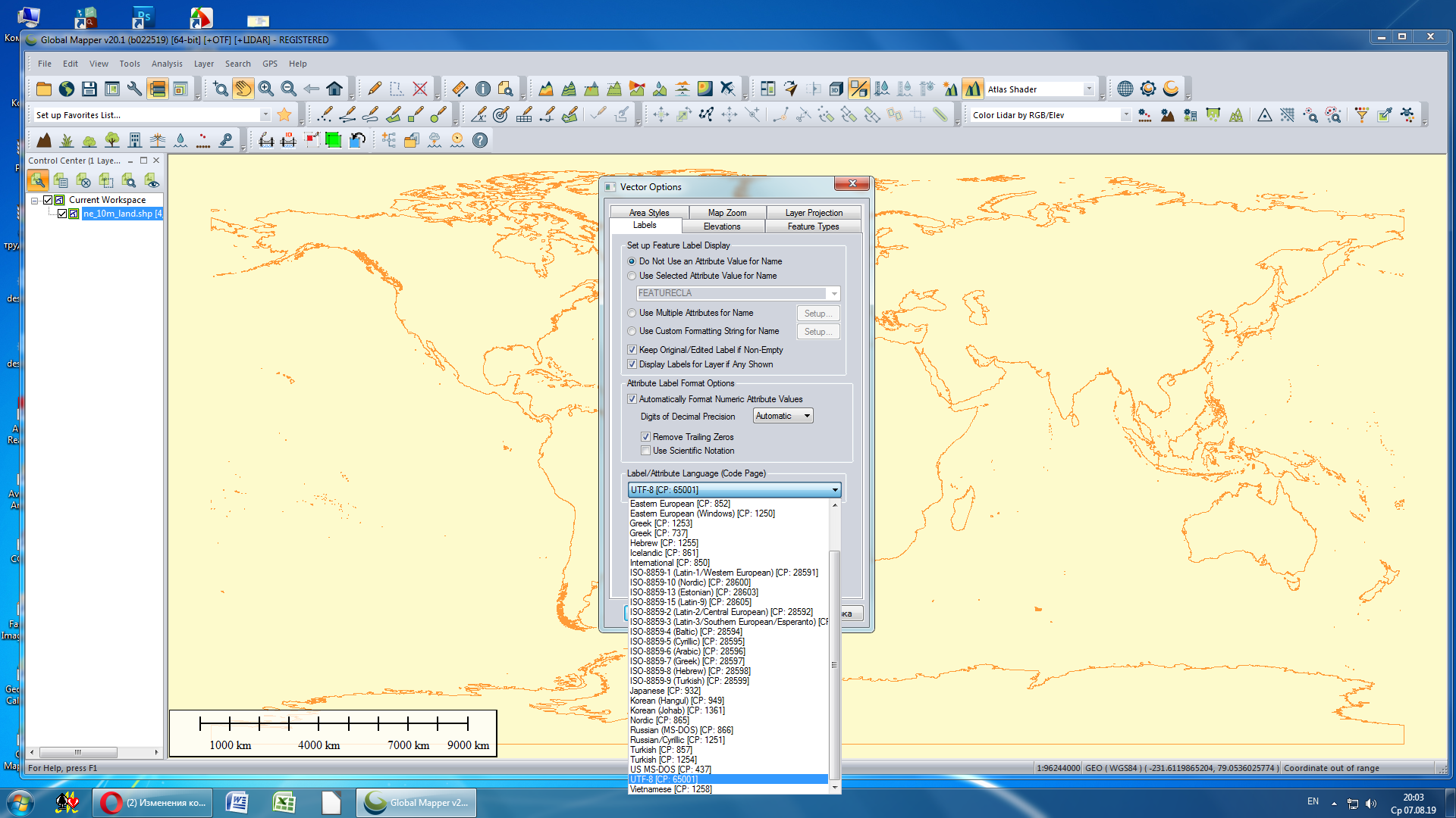

Сообщение melnichenko.e.o » 07 авг 2019, 10:52
Как менять кодировку атрибутов в GLOBAL MAPPER V20?

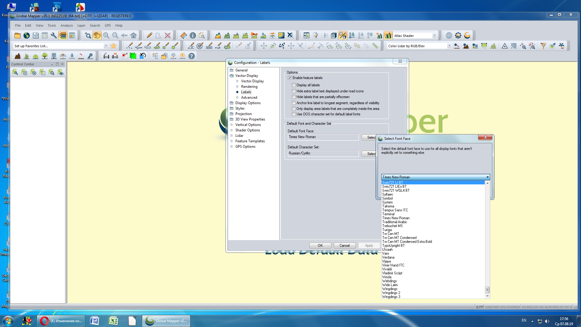

Re: Изменения кодировки
Сообщение tikhpetr » 07 авг 2019, 17:58
Так
Сообщение tikhpetr » 07 авг 2019, 20:05
melnichenko.e.o, Ой, извините! Так - "насовсем". Если сиюминутно, для конкретного слоя/слоев, то вот
