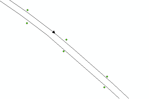

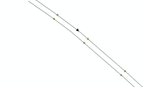

Друзья, всем привет! Есть такая задача: в аркгисе создано два слоя: c точками и линиями. Линии - дороги, оцифрованные двумя параллельными линиями на них присутствуют точки (условно километровые столбы), собранные в полях и потому не совсем четко спозиционированы (лежат не на линиях и не напротив друг друга). Задача сделать так, чтобы они оказались на ребрах и напротив друг друга. Вроде бы все просто, но у меня получается либо просто усадить точки на линии, либо превратить в одну точку посередине и притянуть ее к одной линии, а вот все вместе - не получается. Если кто не понял, что должно получиться - на скриншотах пример 1 - как есть сейчас и пример 2 - что должно получиться. У точек есть атрибуты - номера километровых столбов, т е теоретически, их можно как-то сгруппировать по номерам. Подскажите пожалуйста, как можно решить эту проблему?

Инструмент Near должен помочь, при условии что не требуется выдержать угол в 90 градусов между направлением оси дороги и условной линией между ближайшими столбами.

lam, Спасибо! Жаль, что кроме Вас никто ничего не ответил. Печально... Я решил эту задачу с помощью Create Layer tool и Make Route Event Layer tool. С помощью них можно построить точки вдоль линий дорог, а между точками, соотв, перпендикуляры, на которые можно потом притянуть километровые столбы.
