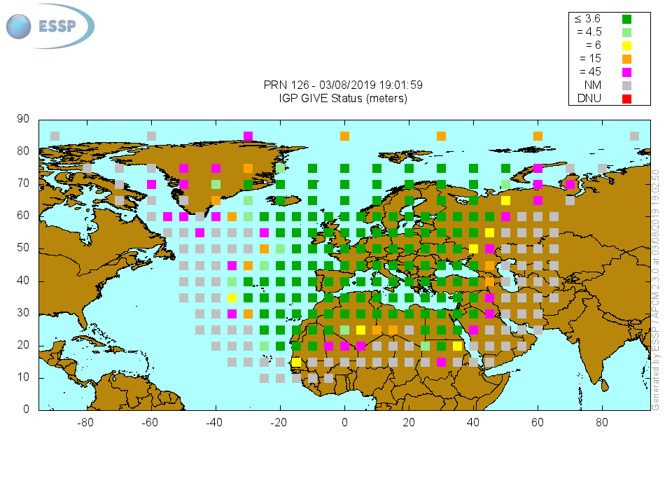

sadless74 писал(а):
03 авг 2019, 21:23
Вопрос: Имеет ли смысл вообще включать SBAS в этом модуле в России?
https://egnos-user-support.essp-sas.eu/ ... m_realtime
Для примера
