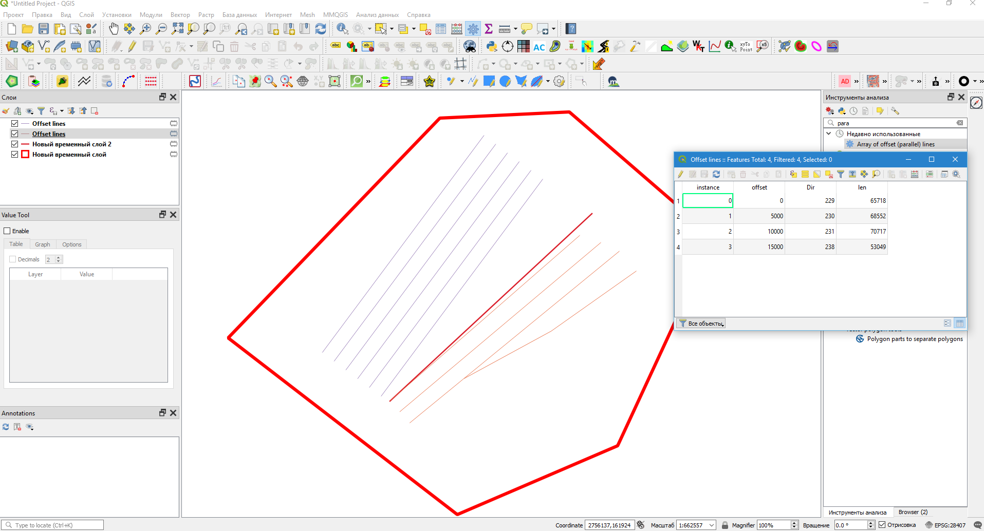

У вас не настолько однообразная и точная задача, чтобы заморачиваться с SQL или python.
Сделайте просто для себя технологическую схему, чтобы быстро и легко это делать.
Например.
1) Внутри полигона проводим временную опорную линию
2) Параллельно на нужном расстоянии строим линии Array of offset (parallel) lines
3) Редактируем под конкретный склон, вычисляем длины и направления через калькулятор (это просто).
4) Передвигаем опорную линию, повторяем 2),3) только сколько надо
5) Заполняем таблицы используя атрибуты.
Если нужны какие-либо выравнивания, то это легко решается или притягиванием или обрезкой.
Ваши линии не укладываются в простой алгоритм и вы будете тратить больше времени или на задание дополнительных параметров либо на последующее редактирование.
Выбор за вами.
Выбор за вами.

Нарисуйте шаблон из линий через нужное расстояние. При отрисовке делянки поворачивайте его на нужный угол. После чего, обрезайте контуром делянки. Если нужно линии слить или подправить - это будет гораздо проще, чем порисовать заново.
