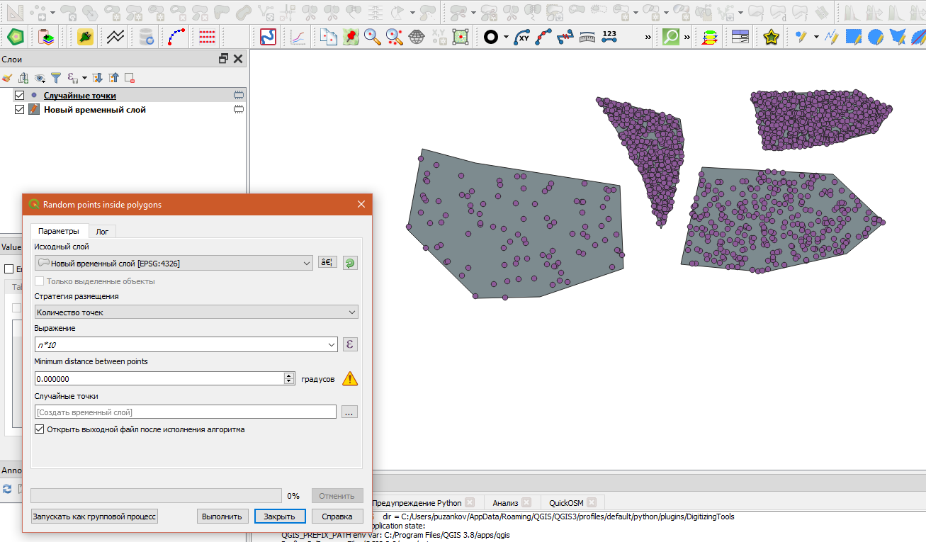

konst555
Сообщения: 214
Репутация: 47
Re: Random points inside the polygon
Сообщение konst555 » 18 июл 2019, 13:58
По-моему все работает.
n- целое число. Задал как количество точек на полигон. Можно как плотность, но надо оценить в зависимости от проекции сколько точек будет получаться. Иначе будет ооочень долго считать.
