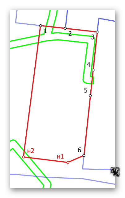

Сообщения: 27
Зарегистрирован: 09 окт 2019, 08:57
Откуда: Петропавловск-Камчатский
Re: подпись за пределом объекта
Сообщение FAQ » 17 окт 2019, 00:26
Вопросик по этому тоже есть: Есть объект - необходимо подписать точки объекта так, чтобы надписи не накладывались на геометрию данного объекта - располагались по кругу в зависимости от самого объекта - подписываю узлы объекта с помощью другого точечного слоя - можно ли как то сделать чтобы надписи из точечного слоя отображались в соответствии с геометрией необходимого объекта по смежной точке?
