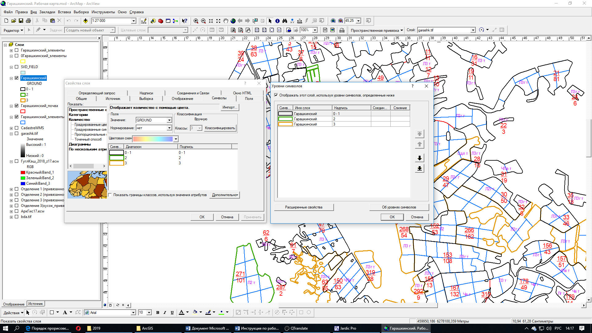

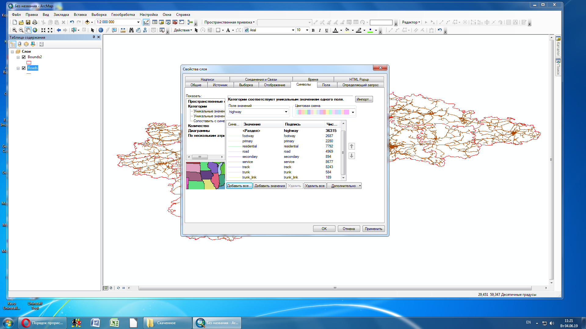

Типы угодий находятся в пределах одного слоя? Если да - то делаете, как на скрине.
Предварительно надо посмотреть в таблице атрибутов, в каком столбце отображены типы Ваших угодий. В поле значений ввести имя этого атрибута, добавить все. А потом стрелочками перемещайте их.

Странно, но этот способ не прошёл.
Но по аналогии сделал так -
- Странно, но этот способ не прошёл.
Но по аналогии сделал так - - 2019-06-04 (1).png (241.8 КБ) 7888 просмотров

Господа.
А можно ли подобное с надписями сделать?
К примеру поле 271/101 га, почва Л2 т (это зелёное поле внизу в центре).
Хорошо видно, что почва прописвывется в ценре полигона, а номер поля сбоку.
Справа в центре есть поле 31/19, там номер вообще за поле залез.
