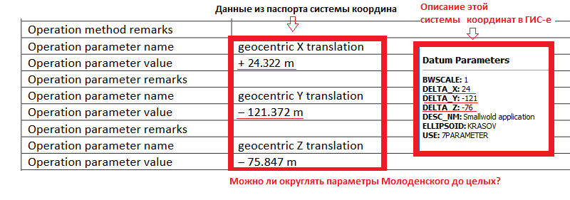

В ГИС-е у меня описана система координат с округлением параметров DELTA_X: DELTA_Y: DELTA_Z: до целых(Параметров Молоденского). Такое округление влияет на правильность конечных координаты? И можно ли этим влиянием пренебречь ?

влияет
