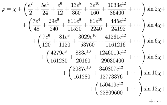

Широта на эллипсоиде φ в виде тригонометрического ряда по χ:
Здесь e — эксцентриситет. Квадрат эксцентриситета для эллипсоида WGS 84:
e² = 0.006694379990141316996137233540044784

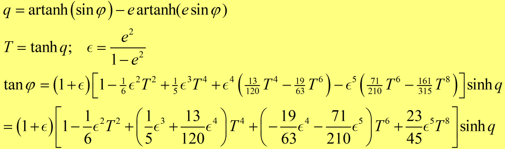

Вот формула Боуринга для перехода от изометрической широты к геодезической

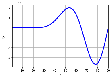

А вот график ошибки этой формулы в секундах дуги (φ(true) - φ(approx))*20624.806247
Вертикальная шкала в единицах 10 знака после запятой.

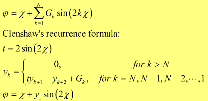

Скорее всего для Игорь Белов, это элементарщина, но мне кажется надо добавить, что сумму тригонометрического ряда удобно находить по алгоритму Кленшоу
Clenshaw formula (sin).png (36.11 КБ) 13242 просмотра
Сообщения: 2243
Re: QMapControl и яндекс карты
Сообщение Игорь Белов » 22 апр 2019, 20:53
t = 2 cos 2χ ?
stout
Сообщения: 91
Зарегистрирован: 13 апр 2012, 17:09
Репутация: 52
Сообщение stout » 23 апр 2019, 07:14
Игорь Белов писал(а): ↑
22 апр 2019, 20:53
t = 2 cos 2χ ?
Да, конечно! Вы правы.
