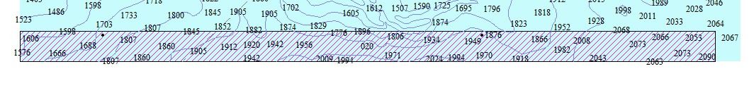

Здравствуйте использовал Global Mapper для экспорта в формат .mp .
Изначальный вид куска карты.
После экспорта я вижу что некоторые полигоны находятся на уровень више, чем мне нужно. Как бы перекрывают его.
Как можно исправить это?

Сообщение Kandey » 16 апр 2019, 11:11
melnichenko.e.o писал(а): ↑
16 апр 2019, 10:49
Уже в .MP или ещё в GlobalMappere?
Если в .mp, то это решается редактированием раздела [_drawOrder] вашем ТИП-файле.
