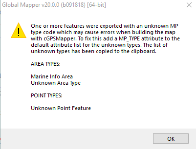

Делаю "Export/Vector" из формата s57 в Polish mp. Получаю предупреждение что некоторые объекты экспортируются с неизвестным MP кодом. Просят добавить MP_TYPE атрибуты в список атрибутов по умолчанию для неизвестных типов.
Как это сделать? Не могу найти.

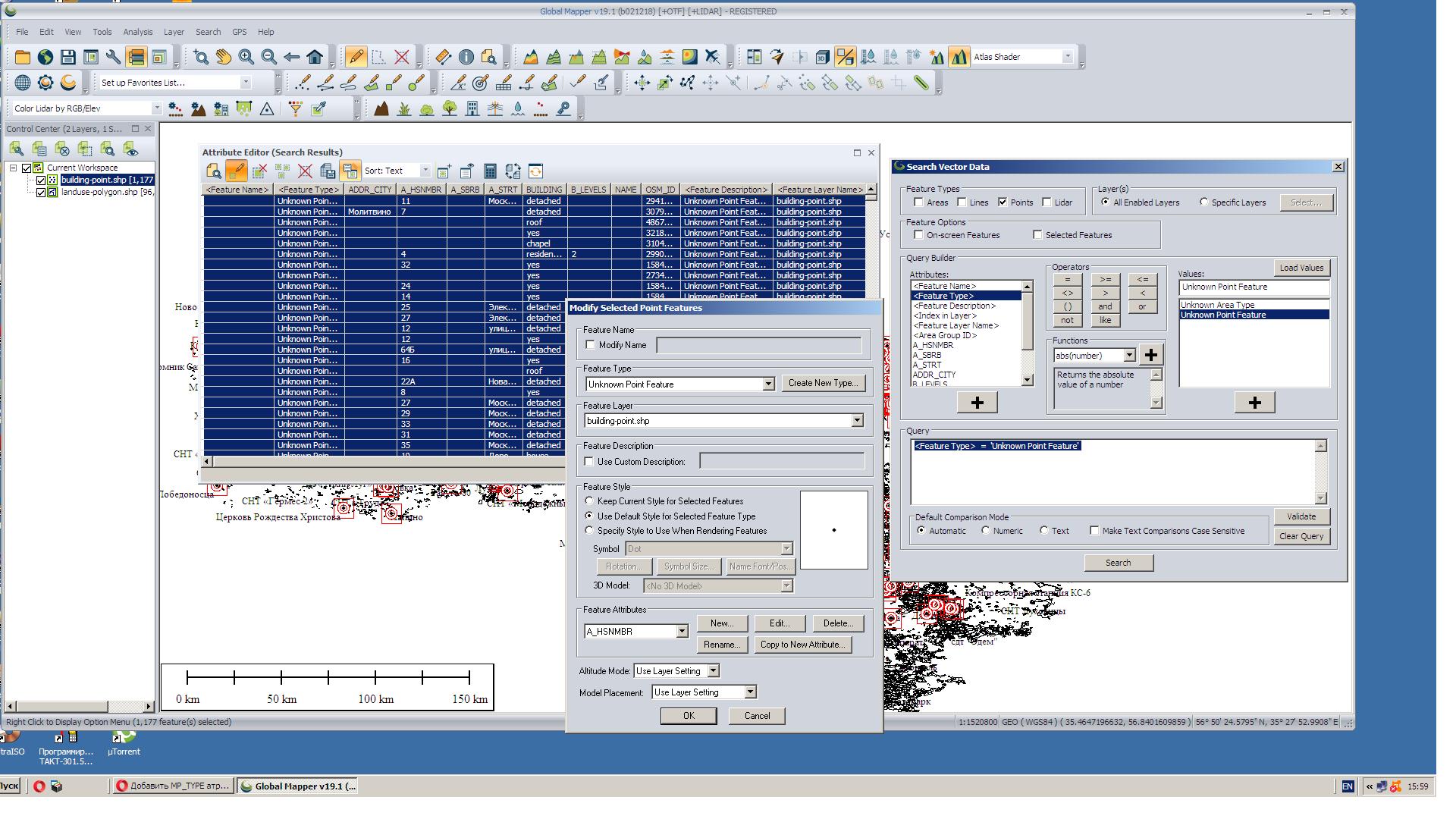

В GM сделайте выборку по атрибуту(Unknown..), сначала для точек, потом - для полигонов. Разумеется, по-слойно. Выделяете их, смотрите на карте, что это. Потом редактируете, т.е., вместо Unknown... делаете тот Feature Type, к-рый Вам нужен.

tikhpetr, скрин можешь сделать?
Сообщения: 1231
Репутация: -161075144
Откуда: г. Жуковский МО
Re: Добавить MP_TYPE атрибуты в список атрибутов по умолчанию?
Сообщение tikhpetr » 11 апр 2019, 15:53
Вот.

tikhpetr, спасибо, буду пробовать. Сам бы не скоро разобрался.
