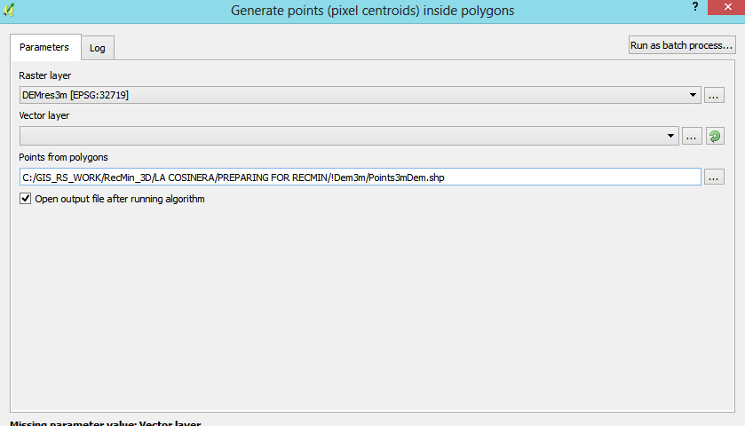

Инструмент Generate points (pixel centroids) inside polygons
Сообщение Natalia Novoselova » 05 апр 2019, 22:35
В QGIS 2.18.1 этот инструмент называется Generate points (pixel centroids) inside polygons.
Он генерирует точки в центре каждого пикселя растра.
Не понятно, что надо вставлять в поле «Vector layer»?. Если ему уже задан растр и введено название шейп файла для записи точек?
В хелпе написано Vector layer [vector: polygon]
https://docs.qgis.org/2.8/en/docs/user_ ... ygons.html
<put parameter description here>
ЧТО это значит?
Что я должна ввести в этот "Vector layer"?
Сообщения: 5370
Re: Инструмент Generate points (pixel centroids) inside polygons
Сообщение trir » 06 апр 2019, 00:01
видимо границы подрезки
