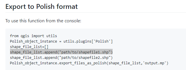

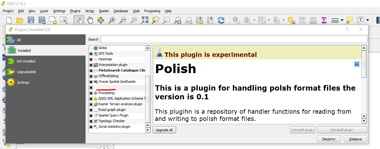

это делается элементарно, спомощью этой утилиты: https://github.com/mrpurplenz/Polish

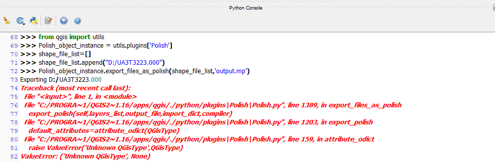

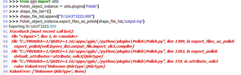

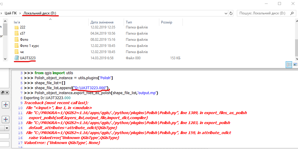

Пробовал, что то не получилось(( Било бы просто супер если бы вы показали пример как преобразовать. Бил бы очень благодарен сэкономили мне куча времени. Не хочу наглеть, просто уж очень долго с этим заданием мучаюсь(

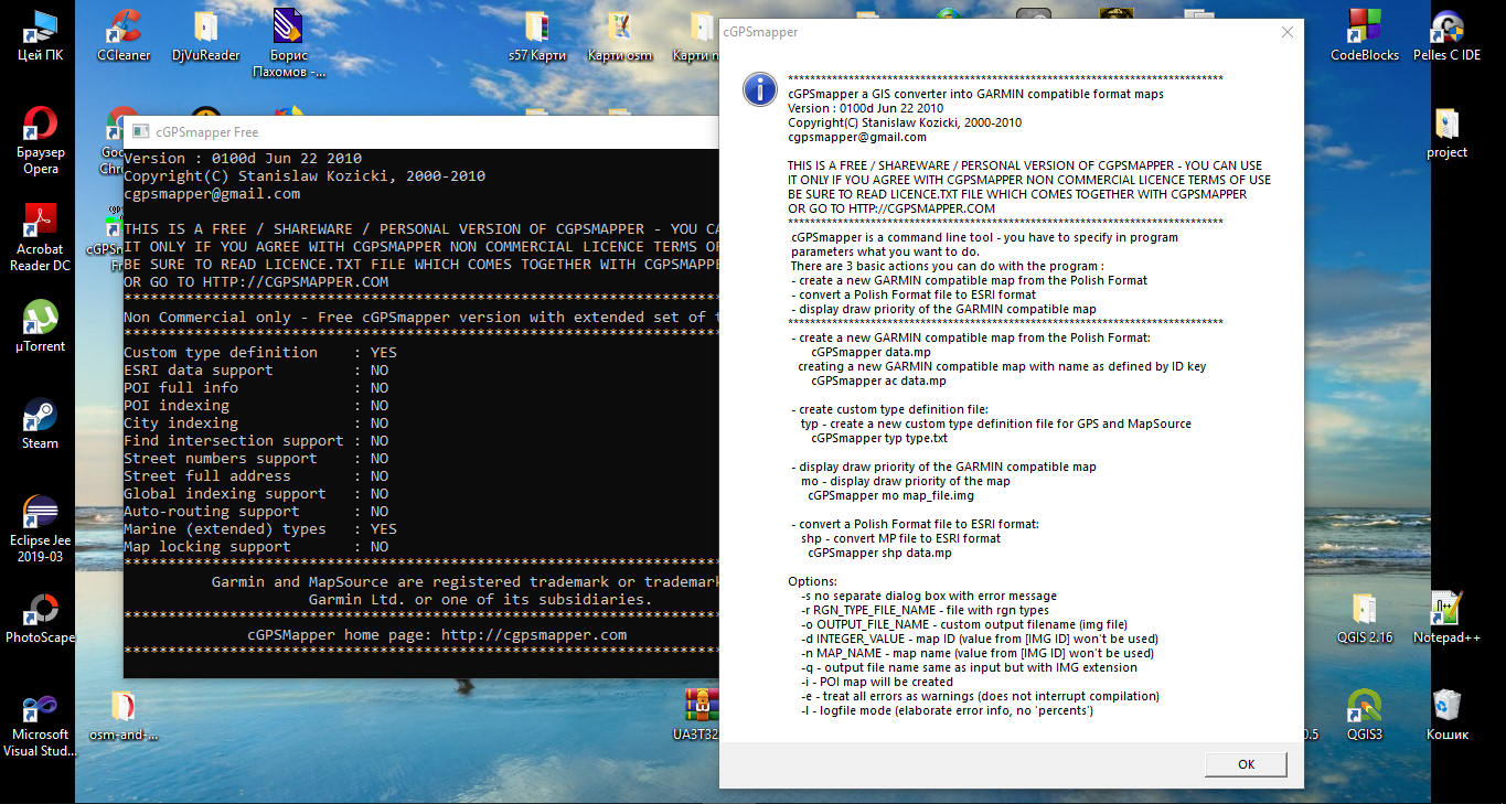

польский формат - это родной формат cGPSmapper, эта программа больше не существует
другие программы его не используют
по этому я не понимаю зачем с ним связыватся?
