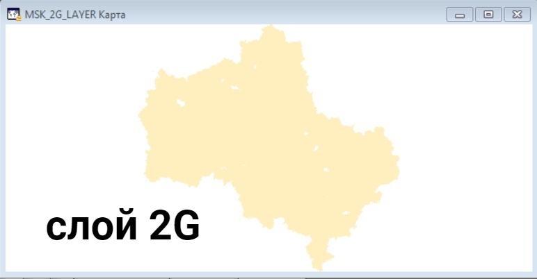

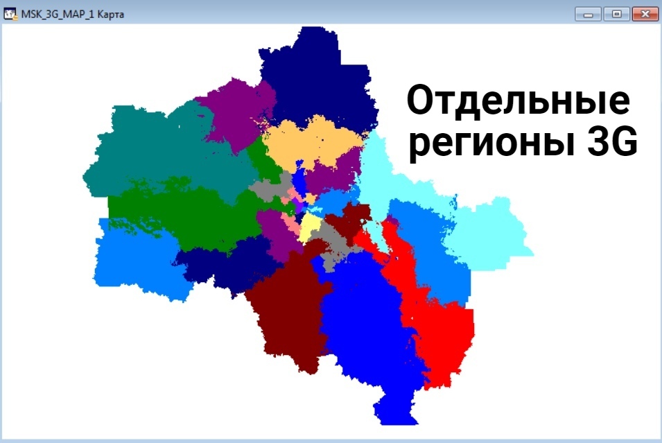

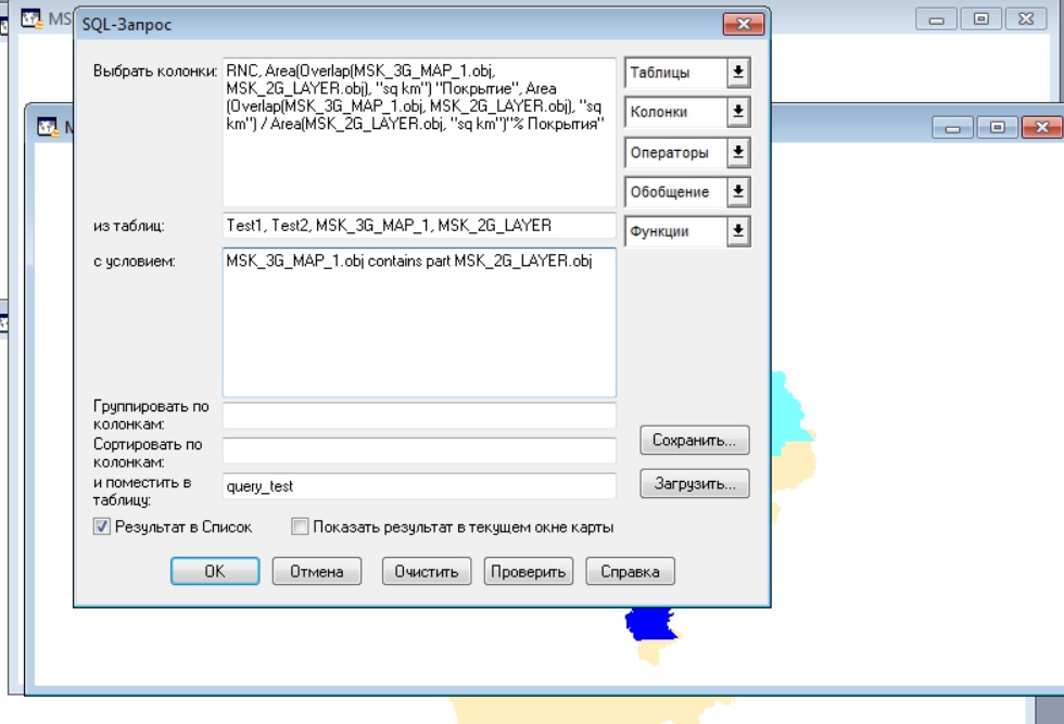

Я сделал один сплошной слой для покрытия 2G (фото 2), а затем создал запрос для вычисления площади пересечения каждым регионом 3G (фото 3) одного большого слоя 2G. Запрос в первый столбец помещает код региона, во второй столбец площадь пересечения, а в третий - процент пересечения полигоном 3G всего слоя 2G. И вот тут как раз проблема: площидь пересечения СЛИШКОМ МАЛА. Даже наглядно видно на фото 4 (оба слоя включены), что карты друг друга почти полностью перекрывают.
Ошибка скорее всего в формуле, но я не знаю, какая. Запрос на фото 1. Функции intersect и contains part дают абсолютно идентичный результат, может потому, что тут не пересечние нужно считать, а покрытие одним слоем другого?

В запросе ошибок не увидел.
Возможно при создании единого слоя 2G произошла топологическая ошибка и Mapinfo не может правильно вычислить пересечение. Попробуйте получить пересечение в ручном режиме.
P.S. функция ProportionOverlap дает сразу процент перекрытия.
