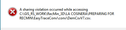

При импорте в Easy trace файла CSV (тоже подготовленноо в QGIS из растра), она также не хочет его грузить (хотя до загрузки файл распознает). Выдает такую ошибку (для шейп файла выдавала такую же)
Это странно. Почему то QGIS создает форматы файлов, которые не читаются некоторыми друугими софтами. Что с Easy trace повторяется та же история, что и с RecMin?? :|
Сообщения: 5369
Re: Как конвертировать shape file (полученный в QGIS) в DXF в EasyTrace
Сообщение trir » 04 апр 2019, 07:40
нарушение доступа при доступе - файл открыт в другой программе

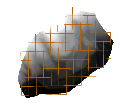

Кто-то может объяснить, как экспортировать shp из Easy Trace в DXF?
Импортирую файл DemCurv1mGeogrTEST.shp в проект.
Файл весит 12 мб, его можно скачать по ссылке:
https://drive.google.com/file/d/1ChcMqQ ... sp=sharing
В Easy Trace он успешно импортируется.
Иду в File-Export, в окне «General» выбираю DXF формат (во что экспортировать), потом в нижнем окне выбираю путь и пишу название файла.
Затем нажимаю на нексты, НЕ меняя никаких настроек. Где надо выбрать слой, выбираю импортированый DemCurv1mGeogrTEST.shp
Программа сообщает, что все успешно экспортировала в DXF, но на выходе получается фигня. - :cry: :oops: Dem1mcurfDFXtest.dxf Этот файл в приложении.
Если его открыть в QGIS – это будут такие клеточки, ничего общего с исходным шейпом. RecMin тоже не грузит естественно.
КАК правильно экспортировать в Easy Trace? Какие настройки надо ввести, чтобы получился правильный DXF?
