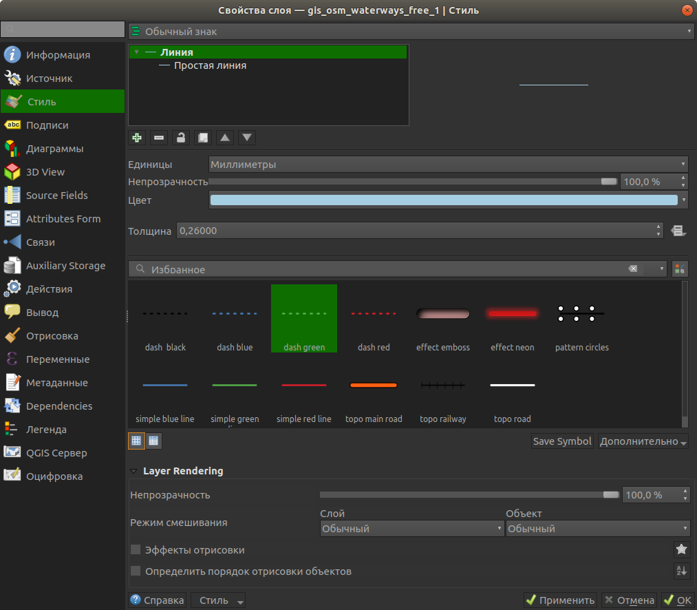

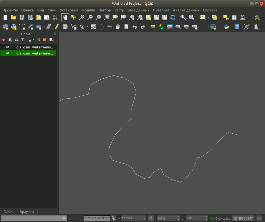

Давно ищу ответ на такой вопрос - как изменить настройки QGIS, чтобы при наложении линий из разных слоев (2-х и более), эта линия не становилась чуть толще и ярче?
Как понимаю, это связано с настройками: Свойство слоя - Стиль- layer rendering - режим смешивания
по умолчанию, в обоих (Слой и Объект) стоит "Обычный"
Я пробовал там менять из списка, но толком ничего не добился.
P.S. QGIS3, Ubuntu 18.10, прикладываю скрин настроек и анимированную гифку, т.к. нужно именно для анимации "было-стало"

Очевидно же, что полигональный и линейный слои занимают разные объёмы плюс магия антиальясинга. Чтобы было более наглядно, сделайте туже анимацию только в восьмикратном увеличении, чтобы прямо было видно квадратные пиксели.

На анимации нет полигонов, а так же непонятно зачем именно 8-ми кратное увеличение, посмотреть на антиалиасинг?
Яркость и размер меняется, как мне кажется, "по умолчанию" уже много лет, вне зависимости - точечный, линейный или полигональный слой. Просто сейчас решил спросить совета, как от этого избавится.
