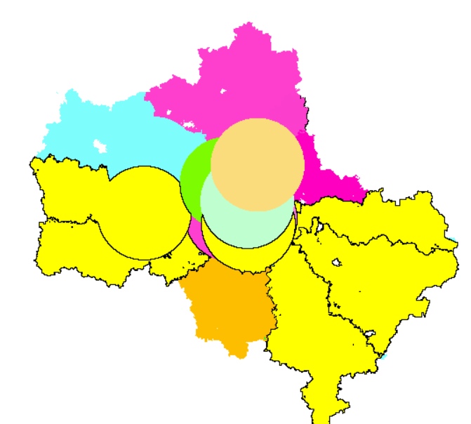

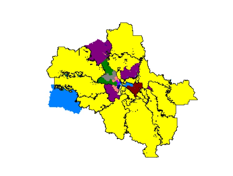

Прилагаю скриншоты запроса, Карты1, Карты2

- 3.jpg (69.97 КБ) 3393 просмотра
- 2.jpg (65.28 КБ) 3393 просмотра
- Карта2
- Карта1
