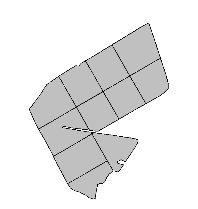

Доброго времени суток уважаемые форумчане.
Возникла необходимость разбивки полигонов сеткой 10 гектар посредством QGIS. В стандартном инструменте создания сетки размеры ячейки измеряются в градусах и как выставить нужную площадь- не ясно. Плюс ко всему сетка не должна быть строго горизонтальной. Возможно есть инструмент, позволяющий произвести наклон? Во вложении пример что мне необходимо получить на выходе.
Заранее благодарен за любую информацию.
С уважением,
athe.

athe писал(а):
21 мар 2019, 12:03
Не правда.
Подберите нужную проекцию - и будет вам сетка в метрах, которые, надеюсь, сможете в гектары перевести.
А инструмент так и называется "Rotate"

Сообщение athe » 22 мар 2019, 12:48
nikost, добрый день. Большое спасибо за помощь. Взял проекцию EPSG: 102031 и заработало.

Сообщение Игорь Белов » 22 мар 2019, 13:06
Разве мама не учила использовать для работы с площадями равновеликие проекции?
Всего-то две цифирки местами поменять: EPSG:102013…

Сообщение athe » 22 мар 2019, 13:50
Игорь Белов, спасибо, учту. Возможно у вас под рукой есть ссылочка на информацию по проекциям? Или название книги... Буду очень благодарен.

Сообщение Игорь Белов » 22 мар 2019, 16:18
На страничке Документация в разделе Математическая основа можно скачать методическое пособие Лебедевой.
Более солидное знакомство с предметом предполагает штудирование учебников по математической картографии.
