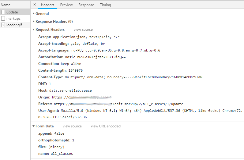

При этом через веб интерфейс загрузить файл удаётся. Отследил какой POST запрос отправляет браузер, но как его реализовать в Python понять не могу.
Так выглядит запрос в браузере:
Пример кода с неудачными загрузками:

Получаю такой ответ.
<html>
<head><title>405 Not Allowed</title></head>
<body>
<center><h1>405 Not Allowed</h1></center>
<hr><center>nginx/1.15.5</center>
</body>
</html>
Но в зависимости от того как я модифицировал код бывали и другие ошибки (400, 403, 500)

Вызов попробуйте оформить, как положено:
r = requests.post(url, files=files_t, headers=headers, auth=(login, password))
Prince660
Сообщения: 164
Репутация: 15
Ваше звание: Питоновод
Откуда: г. Симферорполь
Re: Помогите составить POST запрос модуле на Python
Сообщение Prince660 » 27 фев 2019, 14:08
Оформил как положено - ничего не изменилось. Ошибка 405
