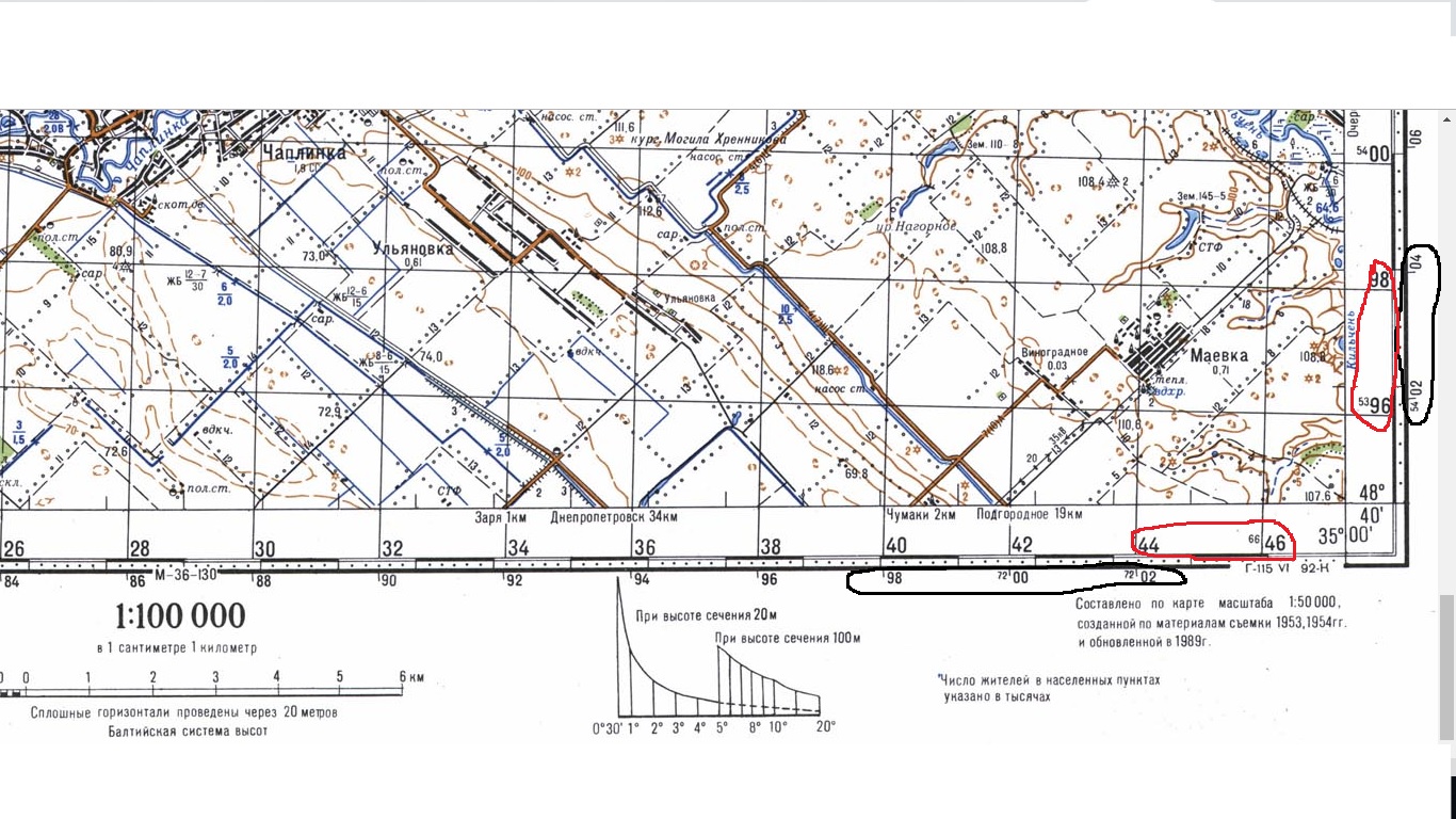

Добрый день, уважаемые)
Обьясните кто, как понимать эти цифры на топокарте? В школе учили что должен быть один ряд (км от экватора и осевого меридиана). А тут есть по обе стороны от рамки. Карта обычная генштабовская 1 км. СК-42.
Заранее спасибо :)
Изображение Изображение

это координаты в разных проекциях
http://www.myshared.ru/slide/366223/
п.4

Спасибо, а какая именно вторая проекция идет?

ovi писал(а):
25 фев 2019, 01:20
насколько я помню - та же, но из соседней зоны.

gamm писал(а):
25 фев 2019, 05:36
Да, спасибо, поискал по этому поводу и нашел. Это действительно координаты из соседней зоны)
