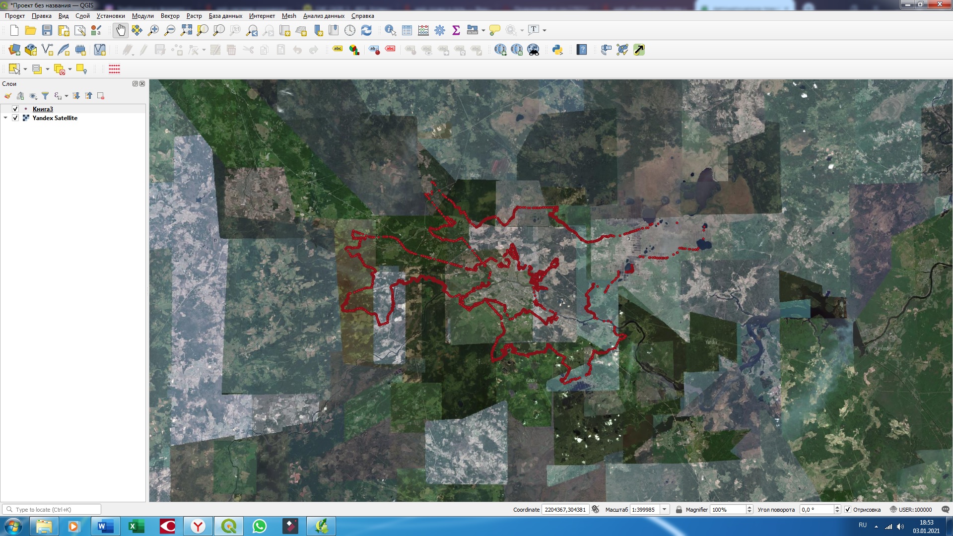

Re: Автоматическое преобразование точек в полигон или линию
Здравствуйте. У меня таже самая проблема. Точки в путь не получается, у меня около 4000 тысяч точек, он соединяет лишь некоторые. Модуль PointConnector выдает ошибку. Помогите пожалуйста!![Изображение]()
- Безымянный.jpg (669.5 КБ) 23377 просмотров
