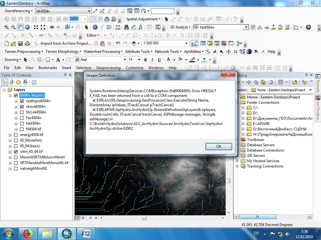

Здравствуйте! При выполнении задачи через Arc Hydro tools, используя Terrain Preprocessing – Stream Definition программа выдает ошибку (прикладываю скрин-шот). При площади 4кв.км. все проходит, а ставлю 2 или 1 кв.км - получается то, что видите на скрин-шоте. Помогите пожалуйста. Заранее благодарен.

судя по нанесенной гидросети, у вас растр кривой. Его сначала "пропилить" нужно, чтобы речки текли.

gamm, а что значит "пропилить"?
обеспечить гидрологически правильный рельеф. И лучше делать в специально обученной программе TAS (ныне WhiteBox), там это называется breaching. В Арке тоже что-то подобное есть.
