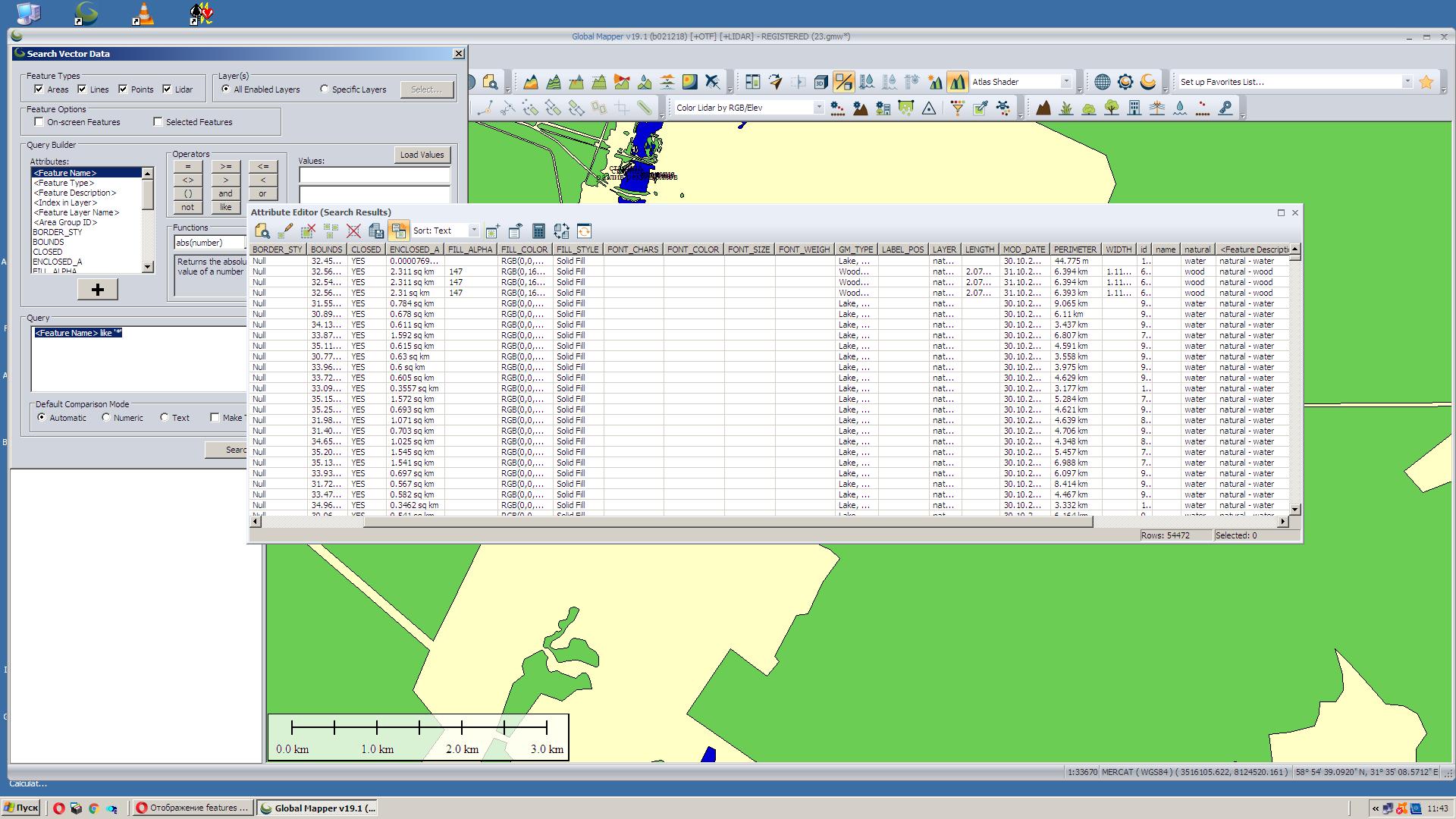

Сообщение tikhpetr » 06 фев 2019, 11:37
Ну, например, так

Сообщение geoscan » 06 фев 2019, 11:51
tikhpetr писал(а): ↑
06 фев 2019, 11:37
Ну, например, так
Да! Вопрос в том как эти данные закинуть в Map Layout?
