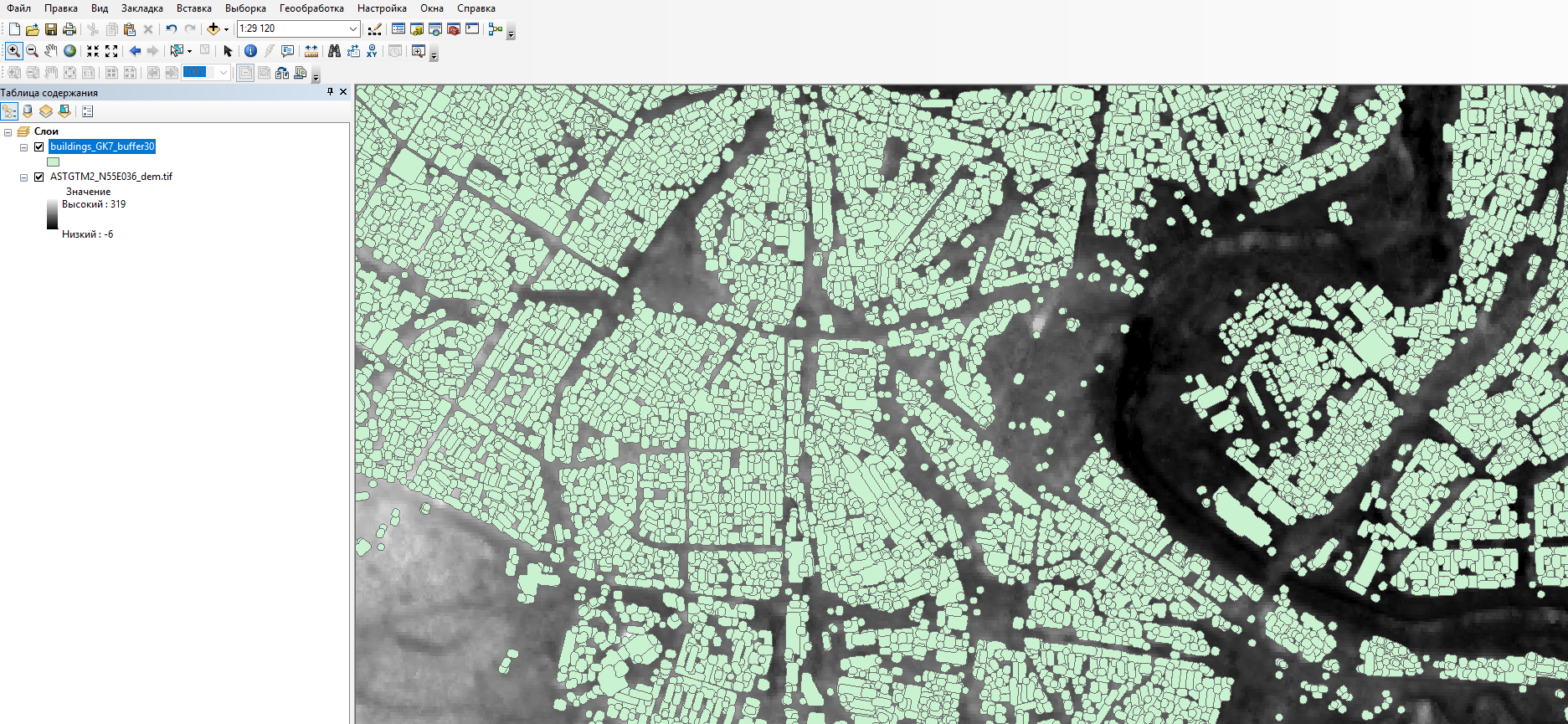

Я столкнулся с проблемой, мне лично (не для работы) нужна карта рельефа Москвы и области. Так как я не смог найти ничего удачного, то принял решение взять данные со спутника ASTER, который по описанию данных имеет точность в 15 метров, что не дурно. Но в этих данных есть очень значительный изъян, в данных сидит погрешность из-за строений. Я придумал как побороть этот минус, я беру данные спутника, накладываю слой зданий и сооружений из openstreetmap c буфером в 10...30 метров. Далее мне необходимо удалить данные из растра под наложенным на него слоем зданий и сооружений, а потом каким-то инструментом "сгладить растр", т.е. заполнить данными высот по любому методу, чтобы не было дыр, и было наиболее похоже на правду;)
Прошу у Вас ответ на два вопроса:
1) как можно обрезать данные растра по границам шейпа в ArcGIS или qgis?
2) как потом можно и с помощью чего сгладить обрезанный растр с вырезанными кусочками данных в тех же ArcGIS или qgis?

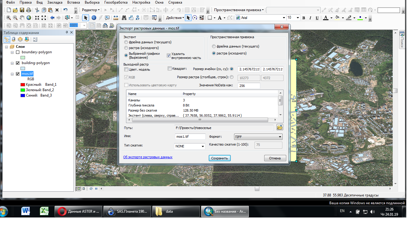

К сожалению, не получается, пункт, который нужно выбрать, неактивен. Почему не понимаю...

По порядку. Выделяете нужный полигональный слой, конвертировать объекты в графику(сохранять и объекты, и графику). После конвертации удаляете шейп, внешне карта не изменится(графика выглядит также, как и шейп). Дальше, начать редактирование - выделяете всю графику, затем переходите к растру - экспорт данных, выбираете обрезать и удалить внутреннюю часть. Закрываете карту полностью и открываете экспортированный растр. Усе, шеф!
