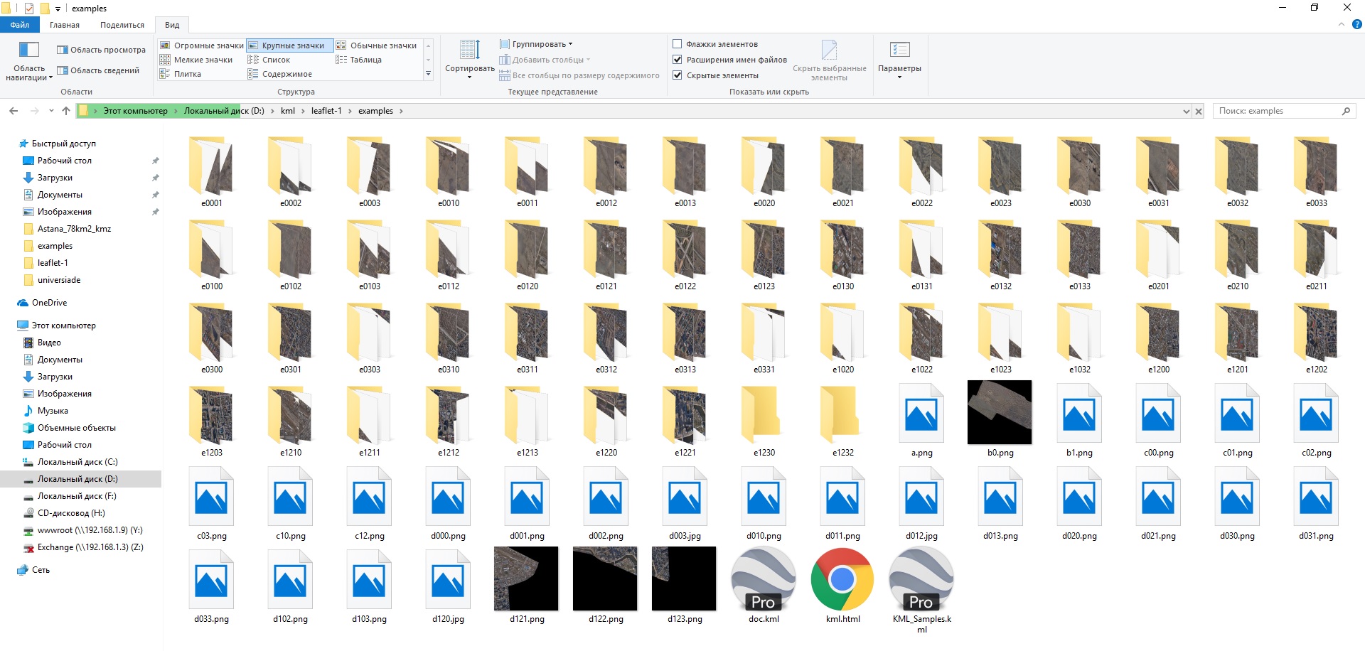

Добрый день! Мне надо из kml файлов собрать карту в браузер. У меня первый kml файл отобразился в браузере. Но когда увеличиваю карту, все равно остается начальная карта. Мне надо при увеличение карты, он из kml в kml открывал карты. kml файлы и фото формате .png открывается через программу Google Earth Pro и при увеличение карты он открывает другие kml файлы. Мне все тоже самое надо сделать в браузере. Вот мой код в браузере:

Еще добавил файл kml. Я только разбираюсь в этом деле. Прощу помочь, буду очень признателен!!!

png хоть рядом лежат?

да они рядом лежат
