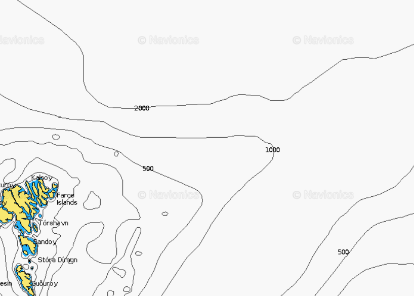

Возможно ли разработать утилиту которая автоматический с картинок вытащит все данные глубин в базу?
Если возможно, то где мне искать таких людей?

Выложите картинку, для примера.

Сообщение AlexBu » 08 янв 2019, 13:19
Лови

EasyTrace Вам в помощь.

На такой картинке отображены не данные, а производная от них - изобаты (горизонтали глубин). Даже если их оцифровать в полуавтоматическом режиме (например с помощью EasyTrace), исходные данные глубин (точки промеров, грид или TIN), по которым они были построены, вы не получите.
