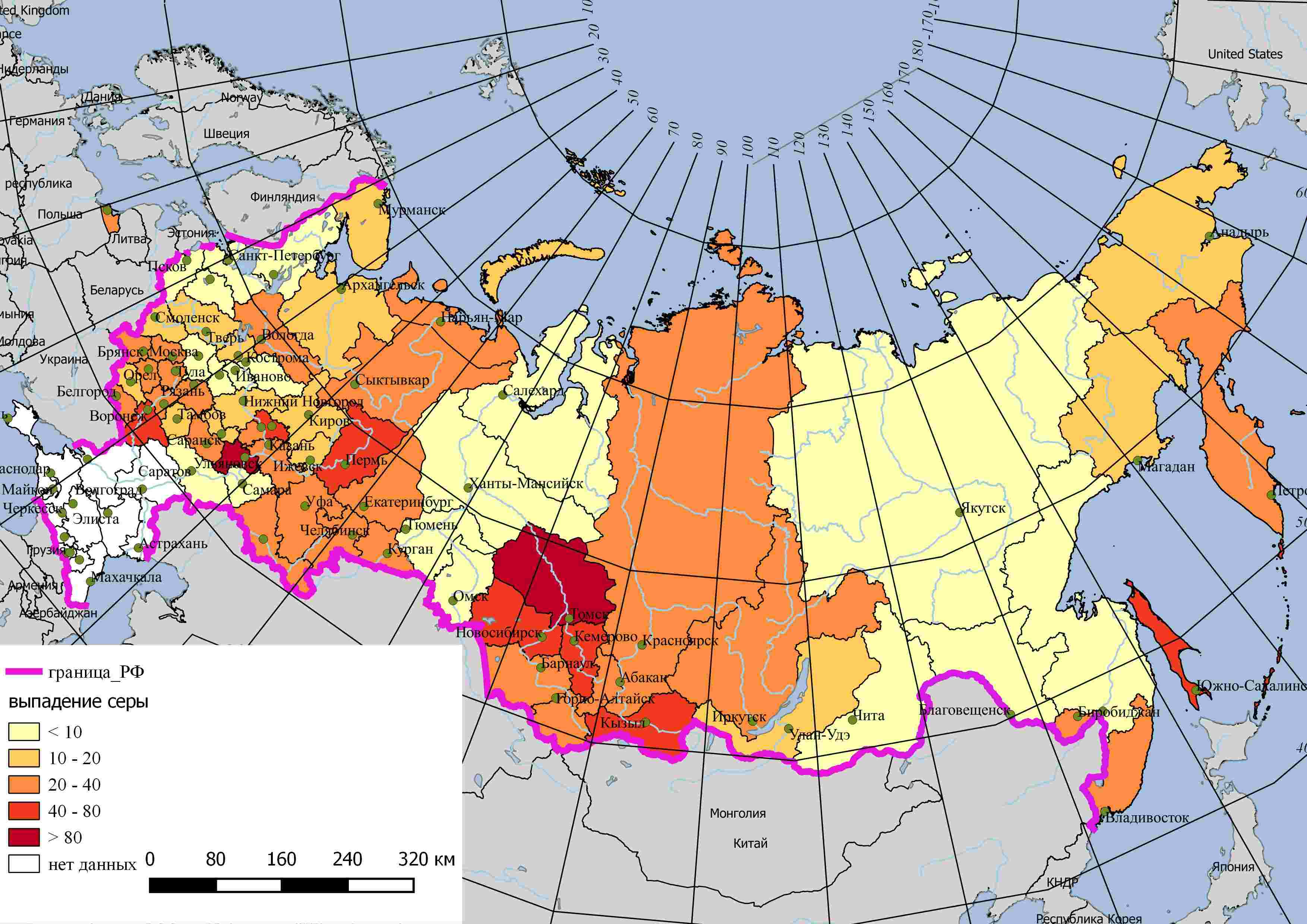

Добрый день,уважаемые коллеги!
Я делаю градусную сетку в проекции "Albers-Sibiria". Делаю исходя из данной инструкции : https://www.qgistutorials.com/en/docs/making_a_map.html.
Получается вот такая картина:
выпадени серы 2018.jpg (305.93 КБ) 10316 просмотров
Вопросов у меня несколько:
1)скажите,как сделать так,чтобы линии градусной сетки были дальше начерчены? Вплоть до северного полюса? Что для этого надо сделать? Может быть есть еще способ построения градусной сетки?
2)У меня часть подписей залезает за край карты.Скажите: как можно это нивелировать? Я пытался по аналогии в с Mapinfo перетащить мышкой,но, к сожалению,ничего не вышло
Сообщения: 2243
Re: не достраиваются линии сетки в Qgis
Сообщение Игорь Белов » 08 янв 2019, 15:58
Отвечу по теме, т. е. по первому вопросу.
Штука в том, что линии градусной сетки как раз до северного полюса и начерчены, ибо в проекции Альберса полюс превращается в дугу окружности.
Если требуется, чтобы проекция оставалась конической, а полюс отображался в точку, измените проекцию на равноугольную коническую Ламберта. Такую, например: "Коническая равноугольная Ламберта для СССР":
+proj=lcc +lat_0=54 +lon_0=100 +lat_1=50 +lat_2=70 +x_0=0 +y_0=0 +ellps=krass +towgs84=23.92,-141.27,-80.9,0,0.35,0.82,-0.12 +units=m +no_defs
