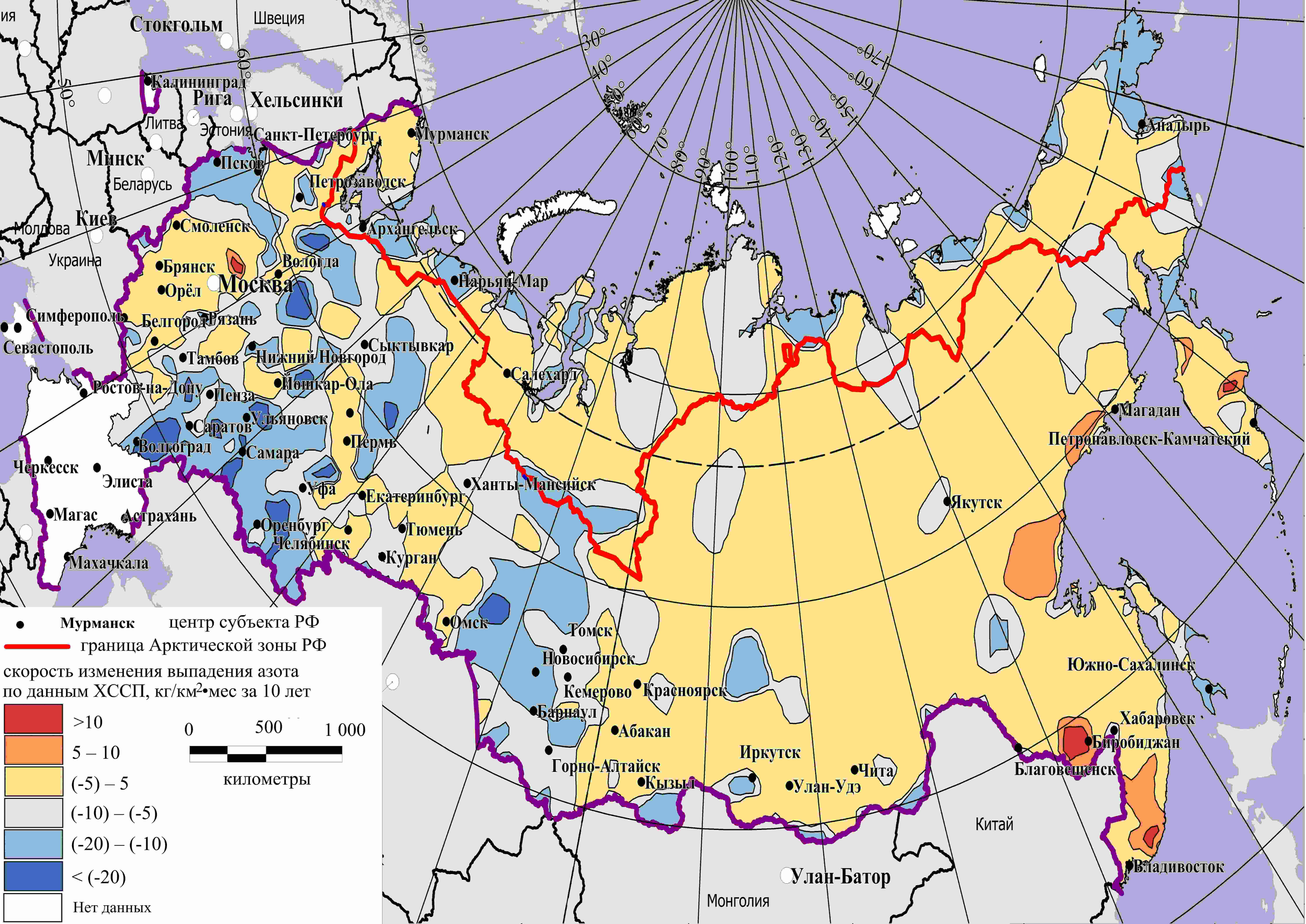

Моя задача - создать карты в изолиниях для отчетов Росгидромета. Вот образец карты,которая была создана Mapinfo:

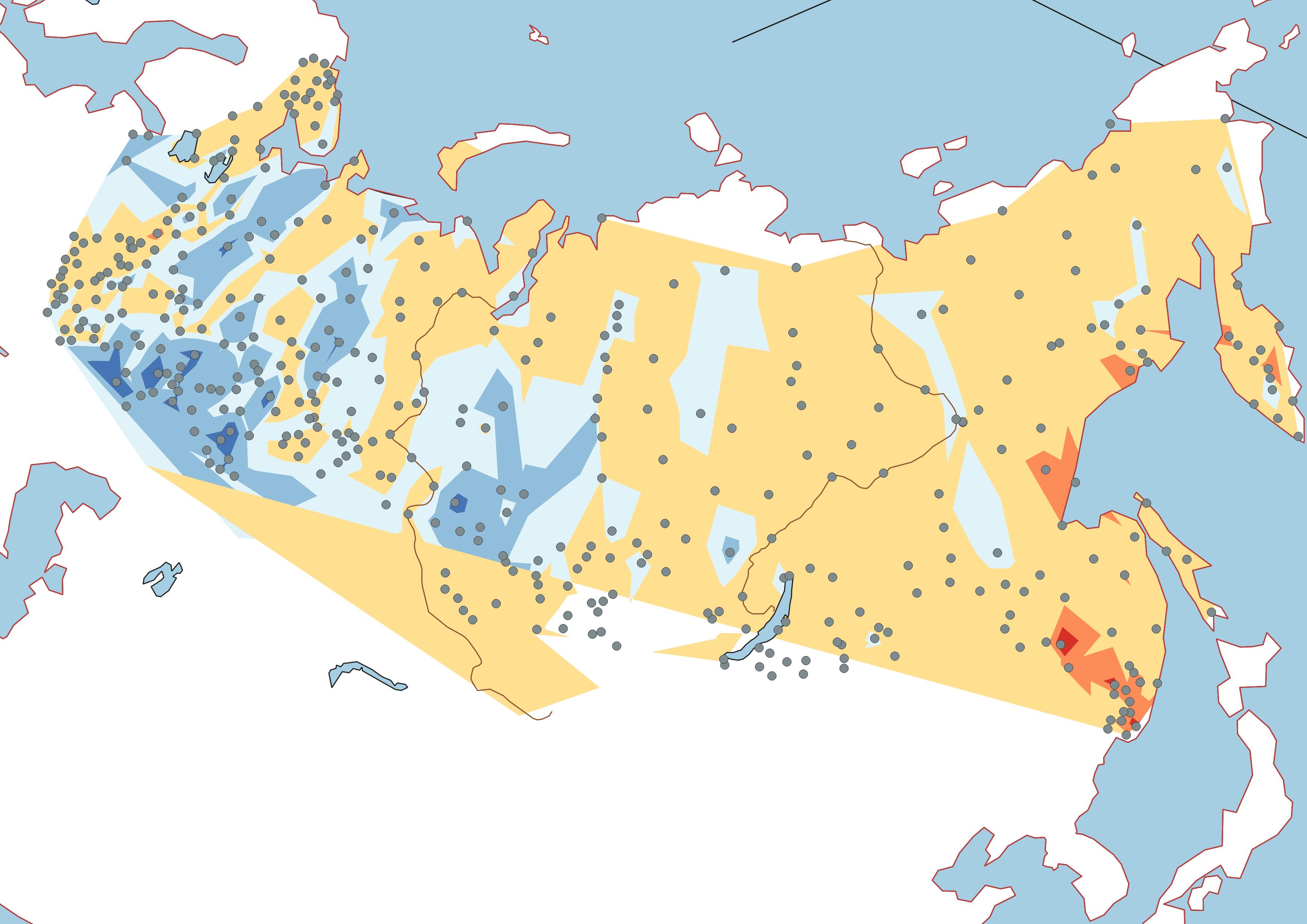

Задача состоит в том,чтобы повторить эту же процедуру в Quantum gis. Я пытаюсь повторить за авторомhttps://www.youtube.com/watch?v=ExEBcXbr078, у меня получается вот такая ерунда(круглые точки - данные, по которым строятся изолинии):
Вопросы у меня следующие:
Вопрос следующий:
1)Как растянуть данную карту вплоть до границ РФ на юге и вдоль северного побережья на Севере без учета островов?
2)Как генерализовать линии,чтобы они были более плавными?
С Уважением!

Вот та карта,которая должна была получиться!
скорость азота_6.jpg (900.33 КБ) 7387 просмотров
Ну или что то в таком духе
нужно больше точек, часто для этого используют Surfer...

Добрый день. Похоже, вы использовали триангуляцию в качестве метода интерполяции. Более плавные результаты можно получить интерполяцией сплайнами или IDW. Много методов интерполяции доступно в QGIS через Панель Анализа (главное меню "Анализ данных", там она открывается) в разделе SAGA - Raster Creation Tools. Можете поэксперементировать с ними.
Вам необходимо разобраться с используемыми вами данными. Как я понял, вы используете данные SRTM, которые имеют широтные ограничения. Необходимо использовать другой источник данных. Рекомендую ASTER GDEM или ALOS Global Digital Surface Model. На сегодня, в Alos убрали пропуски данных и он является наиболее подробным из открытых продуктов. Существуют менее подробные данные, например AVHRR или ETOPO2.
Для этого использовать более детальные данные и выполнить предварительное сглаживание данных, например в Saga GIS.

Ну, создать больше данных не вопрос. Только я хотел все это сделать средствами QGis.
