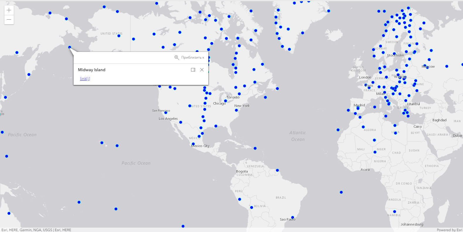

Использую фреймворк Django и arcgis api for javascript 4.10. Данные получаю c view.py. Требуется чтобы при нажатии на точку отображалась ссылка, и при клике на нее переходила на соответствующий URL. Cсылки содержатся в массиве link. При клике на точку появляется link(i)(смотрите скриншот), при клике на него переходит на URL: http://localhost:8000/map/link(i), то есть он к исходному URL: http://localhost:8000/map/ добавляет link(i). Как решить данную проблему и сделать так, чтобы отображалась ссылка из массива link и при клике переходило на эту ссылку. Если необходимо, то добавлю весь код.

                            text: "<a href=link[i]>link[i]</a>" //добавляем ссылку
