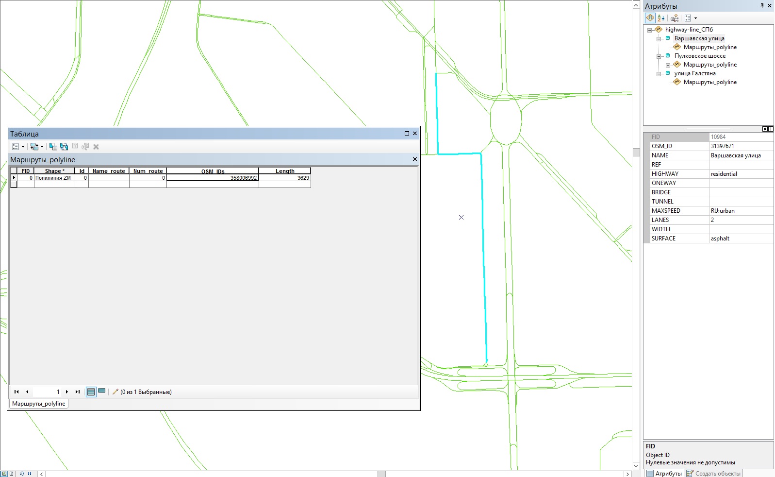

Хорошо, раз нет ответа, задам другой вопрос:
Возможно ли, в одну строку какого-либо атрибута шейп-слоя 1, автоматически вставить данные из нескольких строк аналогичного атрибута (из шейп-слоя 2)?
То есть, можно-ли к одной линии (маршрут) сразу приделать 3 iD-шника линий, из которых первая была образована (улицы)?

- Сообщения: 5370
- Репутация: 1021
- Откуда: Ё-бург
Re: Автозапись атрибутов при создании маршрута
SQL может всё
А если моя не шибко может делать сложные запросы в SQL?
Как должен выглядеть сам запрос?
для начала можно попробывать ST_Intersects
Прощу прощения, но мне это пока мало что говорит:
Конкретно для моего случая (ссылка одного слоя на другой), как должен выглядеть синтаксис?
Попутно, вылез ещё вопрос: как понимаю, максимальное количество символов в одной строке ограничено числом 254?
раз речь про инструмент ArcGIS, то логичней смотреть в python api
просто не используй shp'ымаксимальное количество символов в одной строке ограничено числом 254?
а разве там данные хранятся?А в lyr, разве, не будет такой же ситуации?
Kirelareus, посмотрите в сторону инструмента http://desktop.arcgis.com/ru/arcmap/lat ... cation.htm
Можно всю работу выполнять в Базе геоданных ArcGIS и при необходимости конвертировать в шейпы, но учитывать ограничения shape.
Я бы посоветовал для начала пройти курсы по ArcGIS, чтобы получить базовые знания.
