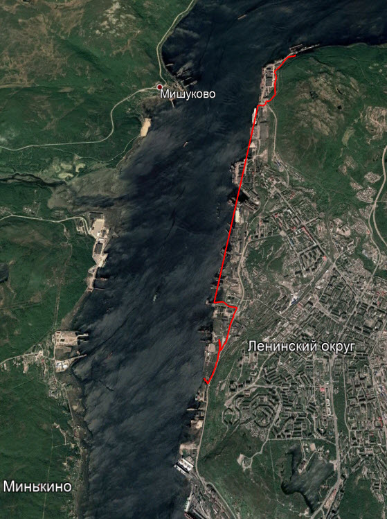

есть такой документ РАСПОРЯЖЕНИЕ от 17 октября 2009 г. N 1535-р взят из Консультанта. Взял первую полилинию из документа перевел в Excel в числовое представление см вложение, потом сформировал kml файл и открыл его в google earth.
Результат не тот, это не береговая линия. Предположительно необходимо преобразовать координаты из ПЗ-90 в WGS-84. Но не могу найти доступного материала/формул преобразований, то что нашел пока не понятно. Пробовал выполнить преобразования в ms sql server через тип geography со сменой STSrid с 4200 на 4326, но эти преобразования не приводят к пересчету координат.
Какого либо описания федерального документа не наше, в какой проекции у них там коорлинаты - не понятно.
Буду признателен подсказке или ссылке.
Спасибо!

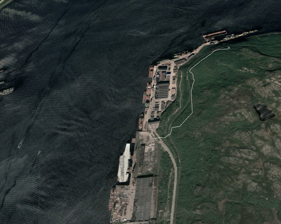

trir, Вы правы, попробовал с помощью https://mygeodata.cloud/cs2cs/ сконвертить координаты. Пробовал с штатными Pulkovo 1995 (EPSG:4200) (это же если не ошибаюсь и есть ПЗ-90) и с данными проекции, которую Вы привели. Все более или менее точно, см скрин.
Вы не подскажите - где найти формулы трансформации, для новичка, чтобы самому можно было каждую точку пересчитать, вручную, самому интересно.

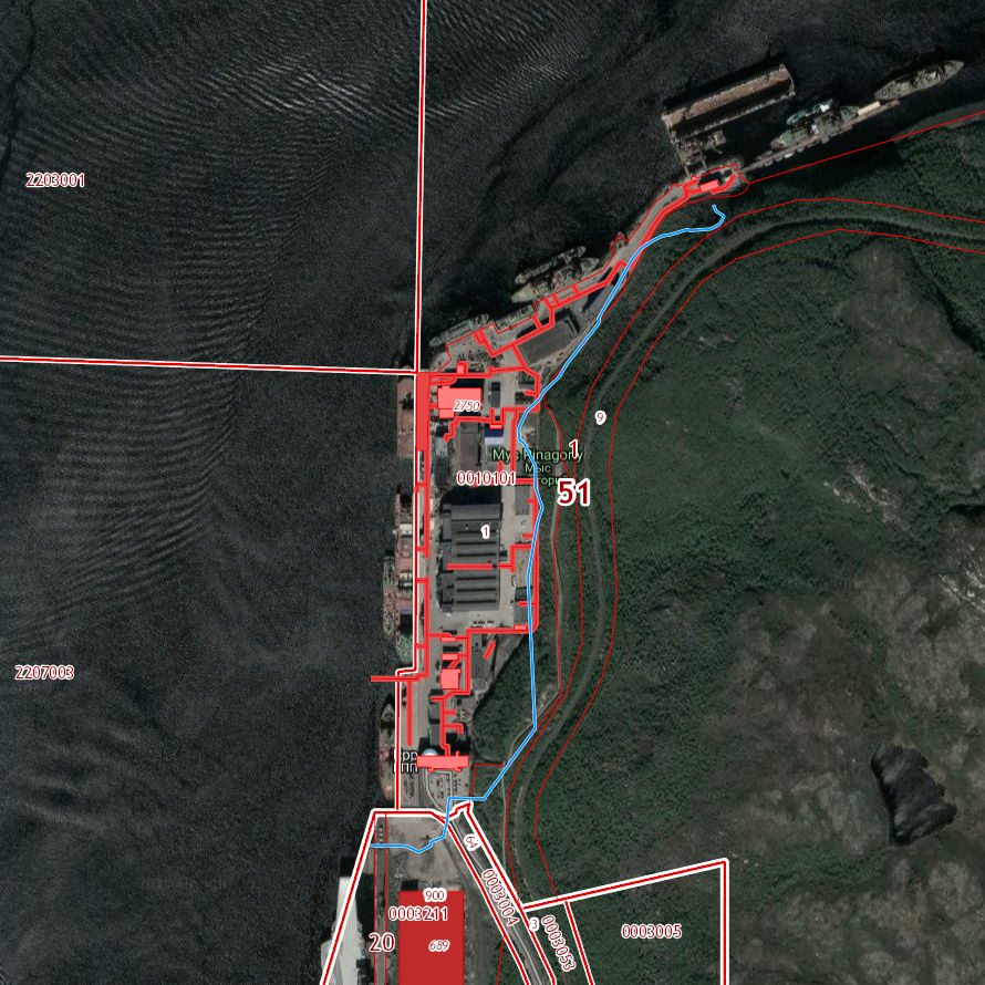

Вы путаете тёплое с мягким. ПЗ-90 к СК-95 не имеет никакого отношения.
При чём здесь параметры СК-42 для Восточной Германии?
На картинке голубая линия - сухопутная граница 1. участка в предположении EPSG:4200. Красные линии - границы участков Росреестра. Видно, что участки и снимки Google согласуются между собой и плохо согласуются с координатами из каталога. Вероятно, координаты в каталоге геодезические, а картинки в Интернете строились в соответствии с ГОСТ, что неправильно, если требуется геодезическая точность.

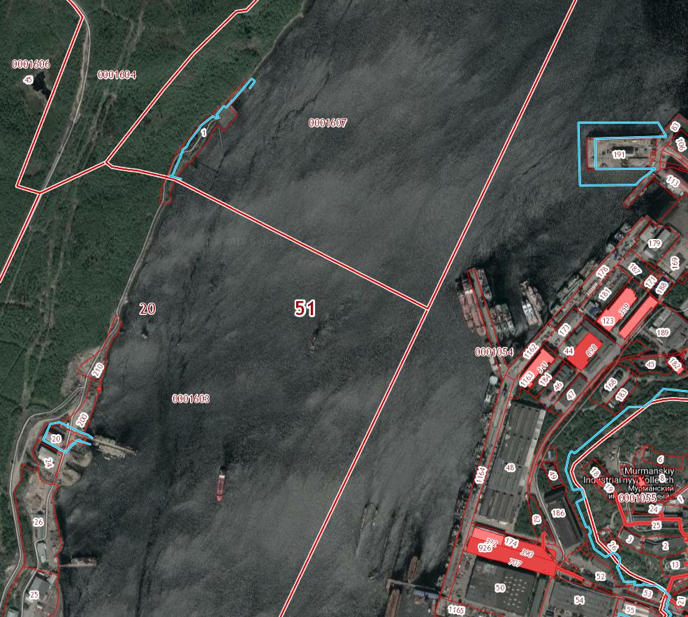

Re: Геокоординаты в распоряжении 1535-р
На других участках другие смещения. Никому верить нельзя.
