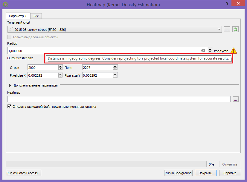

Добрый день! Помогите пожалуйста разрешить проблему.

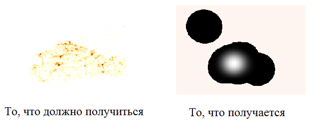

Необходимо создать тепловую карту на основе CVS слоя. Проблемы возникают при использовании инструмента "Heatmap", именно на моменте задания значения радиуса. У меня получается выбрать только один единственный вариант единиц измерения радиуса - градусы (прикрепила рисунок), хотя нужно бы в единицах слоя. Возможно я как-то неправильно задаю параметры при работе с инструментом. В результате я получаю совсем иной результат создания тепловой карты (прикрепила рисунок того, что должно получиться/что выходит в итоге). Работу нужно выполнить именно в Qgis версии 3.2.3

Система координат слоя EPSG:4326, она географическая. Единицы этого слоя суть градусы.
Программа советует сохранить копию слоя в какой-нибудь проекции и работать с этой копией.
Ну так слой задан в координатах EPSG:4326 - это градусы и есть. Задайте реальную проекцию данных, с нужными единицами. Либо задавайте радиус в долях градуса.
