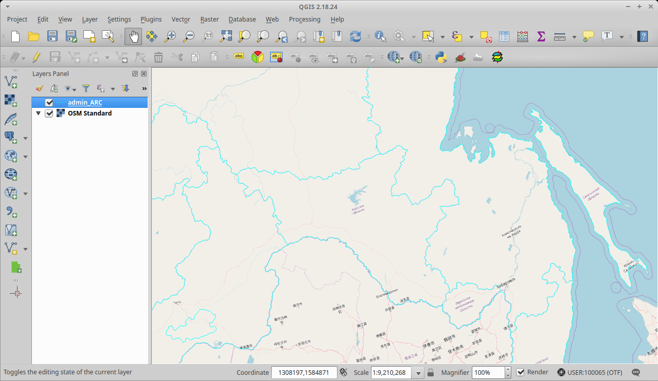

Но вот я наложил слой "admin" на OpenStreetMap и не вижу на краю карты заметных отклонений:

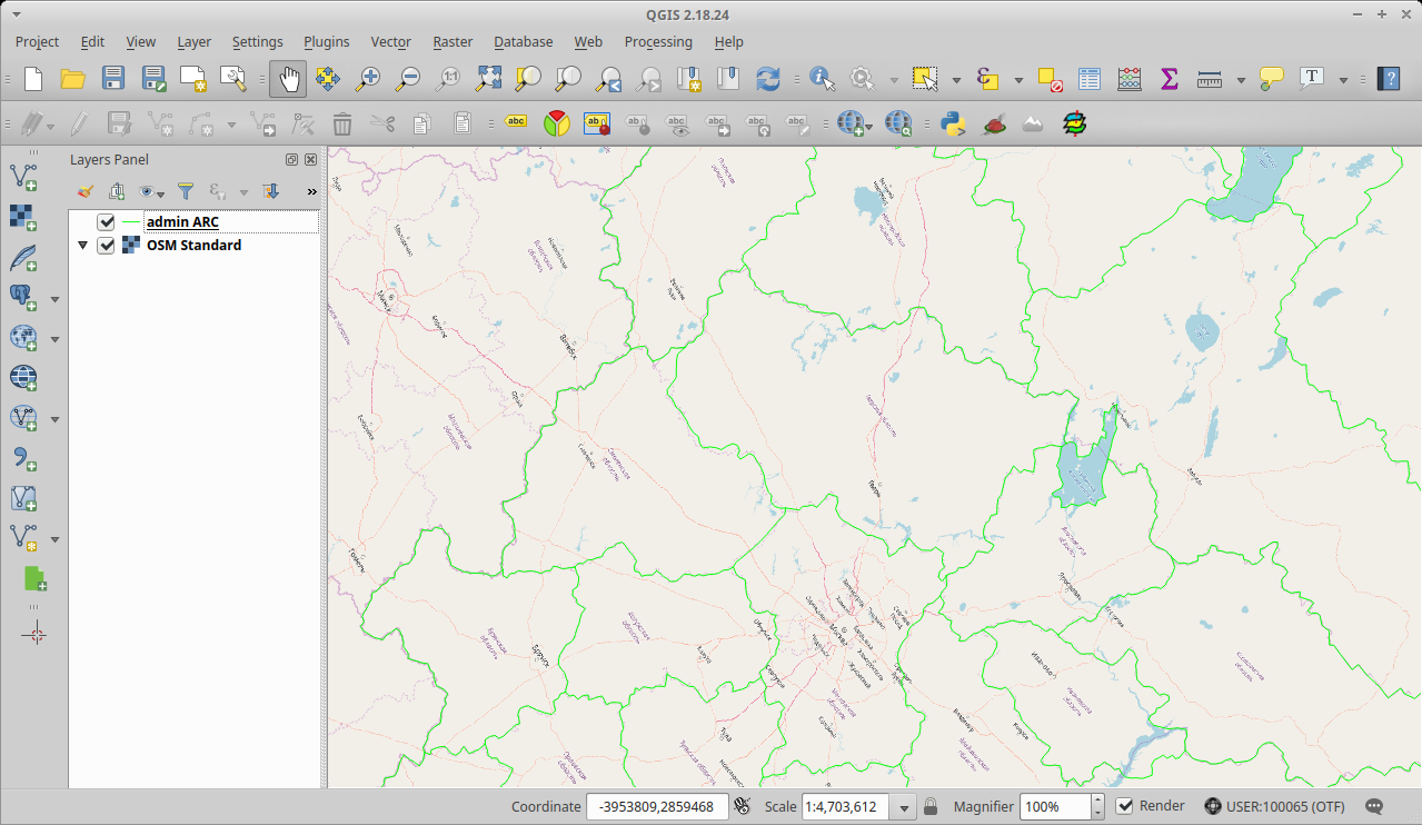

А вот я сохранил копию слоя в шейпфайл в той же проекции. Открыл шейпфайл и тоже не вижу отклонений:

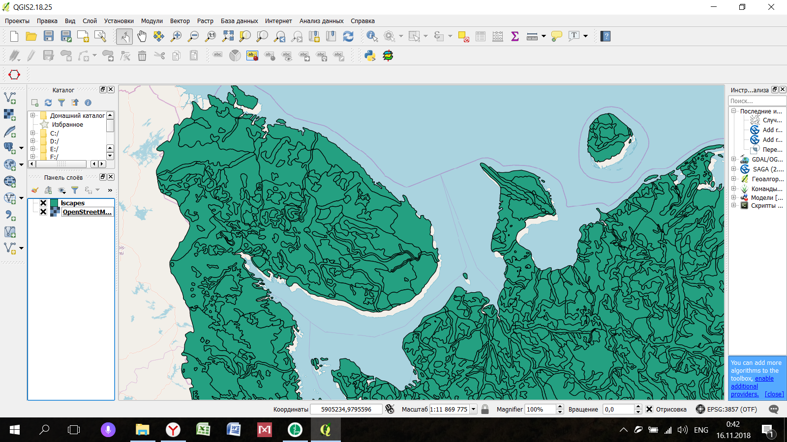

меня очень интересует слой с ландшафтами
вот результат
вот результат
