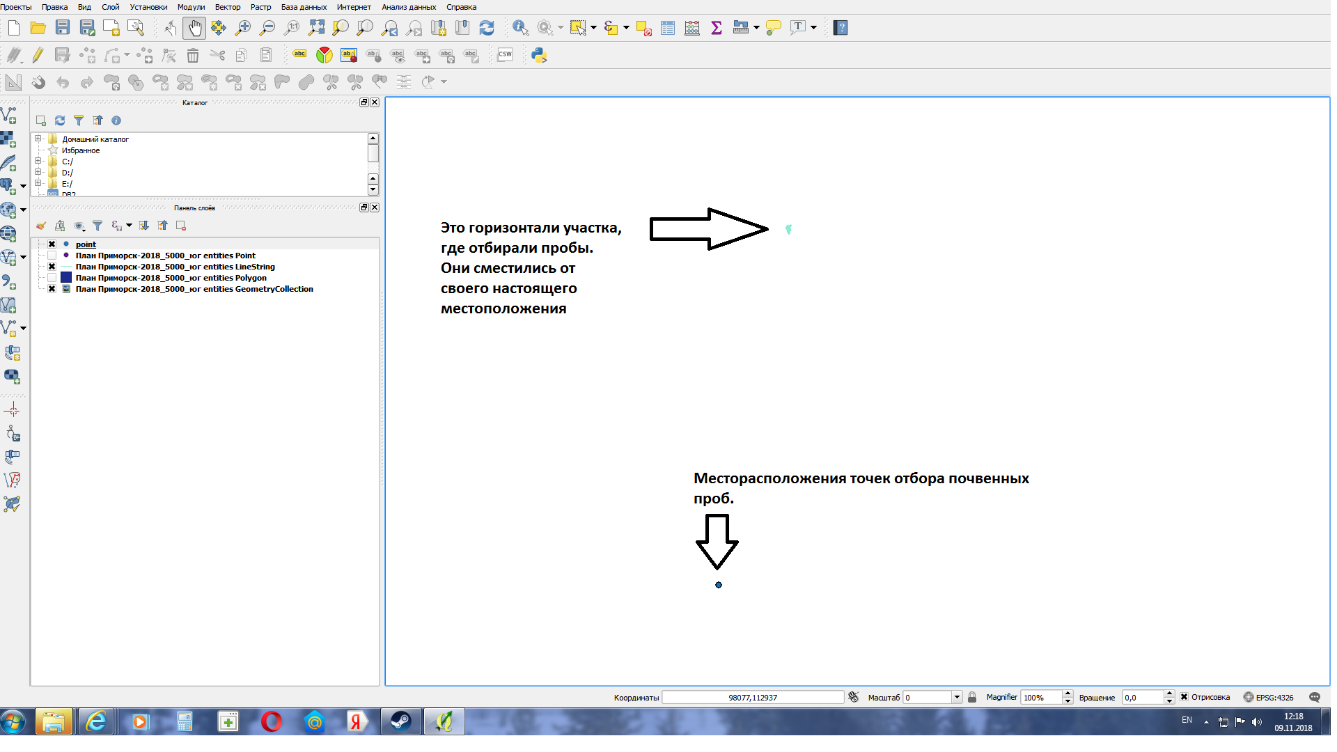

Добрый день. Стоит такая задача - открыть в Qgis файл dfx, который содержит топографическую основу участка, где отбирались почвенные образцы. Потом наложить на горизонтали точки места отбора проб. При открытии dfx файла, я указываю систему координат WGS84 4326. Все вроде бы открылось отлично, но горизонтали не ложатся на своё действительное местоположения. OpenStreetMap тоже подложить не возможно. Как исправить ошибку? Какую систему координат указать, чтобы все встало на свои места? Спасибо, заранее.

файл выкладывайте - телепатов нет
или привидите пару координат из файла и куда должно попасть

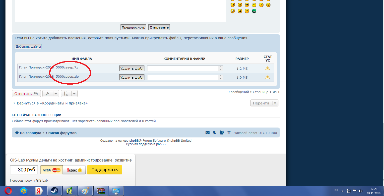

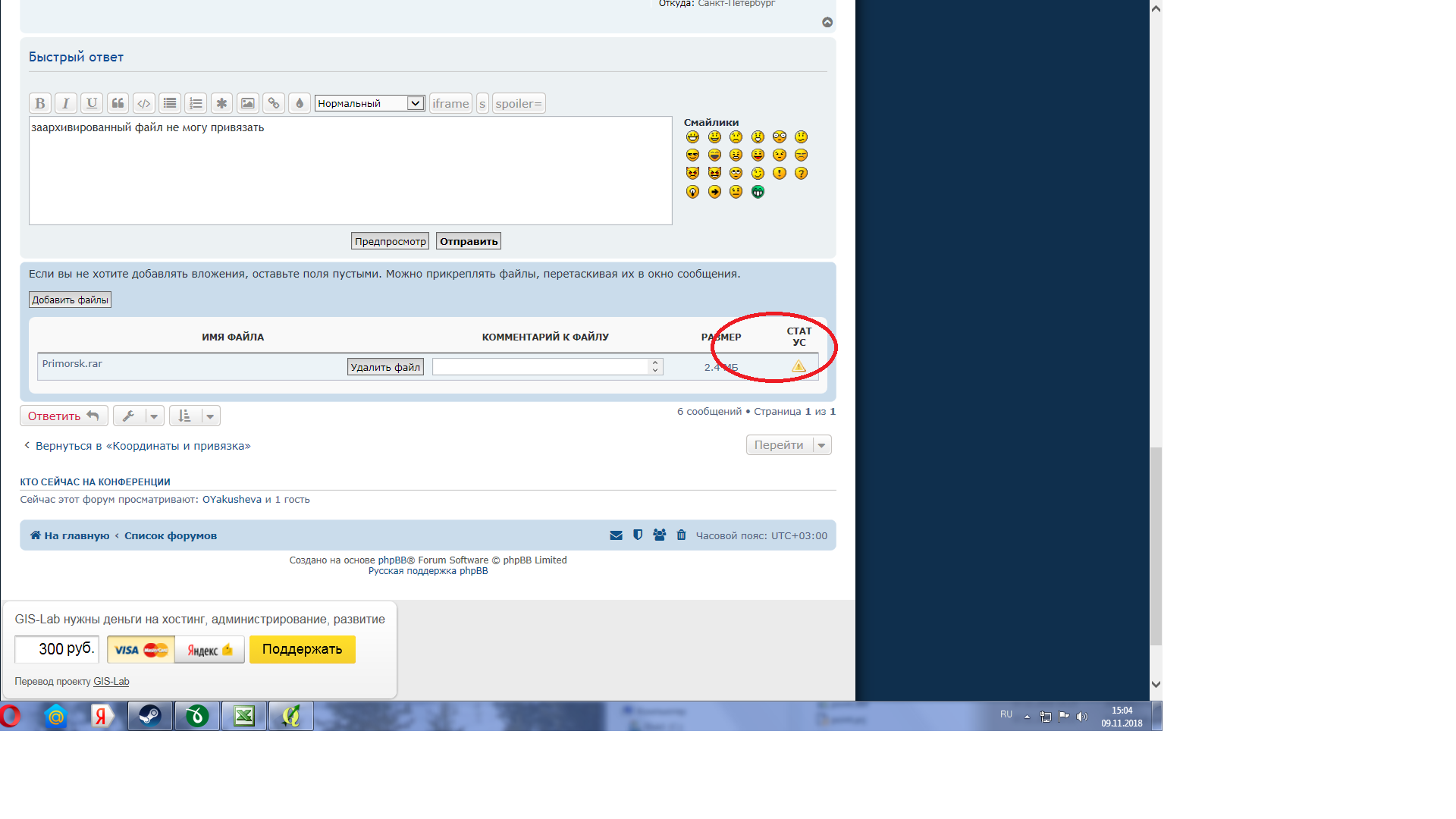

Заархивированный файл не могу добавить(( Большой размер наверно?

Сообщения: 2243
Re: Как найти нужную систему координат?
Сообщение Игорь Белов » 09 ноя 2018, 16:25
OYakusheva писал(а):
09 ноя 2018, 15:06
IMHO формат RAR недопустим, поскольку
  • использование RAR чаще всего нарушает лицензионное соглашение;
  • архив RAR предположительно содержит ядовитый контент.
Приветствуются форматы 7z и zip.

Вот в любых вариантах. Подозреваю, что они просто большие.

Сообщения: 5369
Сообщение trir » 09 ноя 2018, 23:44
похоже на МСК-1964

Спасибо огромное за ответ. Простите за некомпетентность в данном вопросе, МСК-1964 в qgis какое имеет название? При импорте файла какую систему координат выбрать?
Сообщения: 5369
Сообщение trir » 10 ноя 2018, 09:38
её там нет, нужно добавить
+proj=tmerc +ellps=krass +towgs84=23.57,-140.95,-79.8,0,0.35,0.79,-0.22 +units=m +lon_0=30 +lat_0=0 +k_0=1 +x_0=95942.17 +y_0=-6552810
