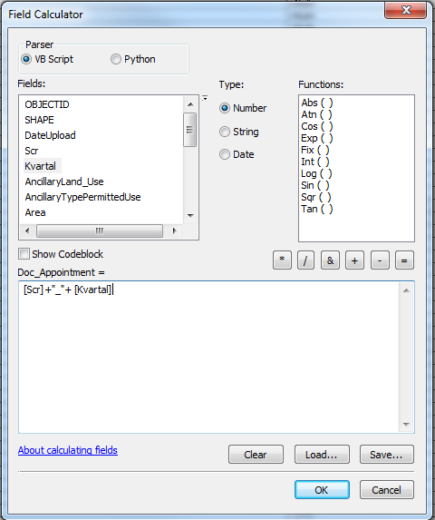

Re: Таблицы arcgis
вот так понятно?
на счёт кавычек не помню - может быть потребуется заменить на одинарные
- field_Calculator.png (41.72 КБ) 4302 просмотра
crashkkm
- Сообщения: 147
- Зарегистрирован: 17 окт 2016, 16:37
- Репутация: 15
Re: Таблицы arcgis
Более чем
