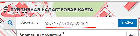

На сайте росреестра координаты из восьми цифр. Первые две цифры перед точкой - это широта с долготой и с этим вроде всё понятно, а вот шесть знаков после точки - неоднозначны. Пробовал высчитать какой-либо коэффициент путём деления разных групп цифр(минут и секунд) широты/долготы на 10 или 60 или группировать цифры по 4 или все 6 знаков, но ничего не получается, для разных точек коэффициенты похожи, но не точно совпадают.
Может кто знает - что за СК на росреестре и как переводить их во что-то другое ?

вы про эти координаты?
тогда это десятичные градусы в WGS84 (epsg 4326). шесть знаков после точки это доля от градуса.
перевести в градусы минуты секунды можно так
на примере широты
55,717775 37,523401
55 это градусы,
0.717775*60 = 43.0665 это 43 минуты
и 0,0665*60 = 3.99 секунды
проверяем 55 + 43/60 + 3.99/3600 = 55,717775
