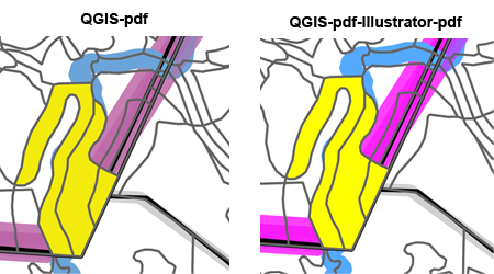

Решил проблему только с помощью Иллюстратора. Открытие pdf в нем и сохранение в копию восстанавливает цвета
- pdf-Illustrator.png (89.42 КБ) 13993 просмотра

Может кому-то пригодится. Удалось всё-таки разобраться. QGIS пока ещё не разумеет цветовые модели и похоже путает их. Подробнее https://gis.stackexchange.com/questions ... olor-space
Illustrator цвета восстанавливает, но у меня почему-то часто ругается на якобы отсутствующие шрифты.
Надёжно работает такая схема:
1) экспорт из QGIS в pdf
2) pdf в Adobe Acrobat
3) экспорт в PostScript (ps) с настройками:
файл описания принтера - аппаратно-независимый
обработка цветов - управление цветом в Acrobat
цветовой профиль - рабочее пространство RGB
4) печать в pdf через Acrobat Distiller
В таком варианте еще и размер файла становится в 2-3 раза меньше!
Увидел только один минус - штриховки хоть линейные хоть точечные становятся совершенно отвратными.
