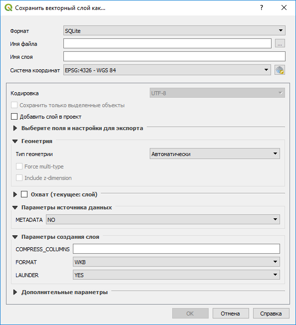

Коллеги, добрый день!
У меня есть векторный слой сохранный в Sqlite БД через Qgis. При сохранении в поле формата указано WKB.
Теперь открываем клиента для БД и хотим получить гаометрию в WKT формате, но дальше hex формата не могу уйти.
Если кто-то встречался с такой проблемой, подскажите куда двигаться.
- save_sqlite.png (17.61 КБ) 9346 просмотров

что за клиент?

А что толку, всё равно WK(Binary) т.е. хекс ему в самый раз.

trir, клиент DB Browser for SQLite, но не думаю что проблема в нем.
freeExec, в том то и дела, что ожидаю, что hex это что ему нужно.
Делаю так:
В ответ получаю NULL.
Делаю так:
SELECT GeometryFromWKB(Hex(Geometry)) from "1";-

Re: sqlite Blob Geometry
Ларчик просто открывался.
Всем спасибо за участие.
SELECT ST_ASTEXT(GeomFromWKB(Geometry)) from "1";Кто сейчас на конференции
