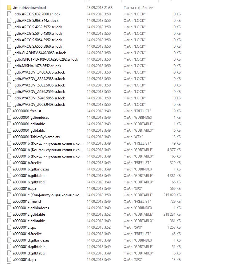

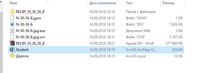

Здравствуйте нужна помощь, нам по гисам задали оцифровать карту, в инструкции написано выбрать базу данных и т д, но это не база данных а обычная папка windows, Инструкция

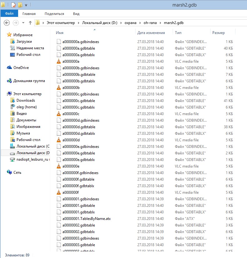

Это арковские базы геоданных, все дикие примочки в первой папке - это всякое вспомогалово. Попробуйте черз саму Аркгис подгрузить, там должен вылезти не этот винегрет, а несколько штук баз (гбд которые)

на последнем скриншоте есть проект Student
Далее учебник по ArcGIS и вперед!
Либо база геоданных будет подключена к проекту - тогда открываете и работаете.
Либо необходимо создать подключение к БГД из первой иллюстрации.

такая папка в окне Catalog к ArcMap или в ArcCatalog будет выглядеть более осмысленно
в каталоге сначала нужно создать подключение к корневой папке, в которой лежат проект mxd и папка с расширением .gdb
