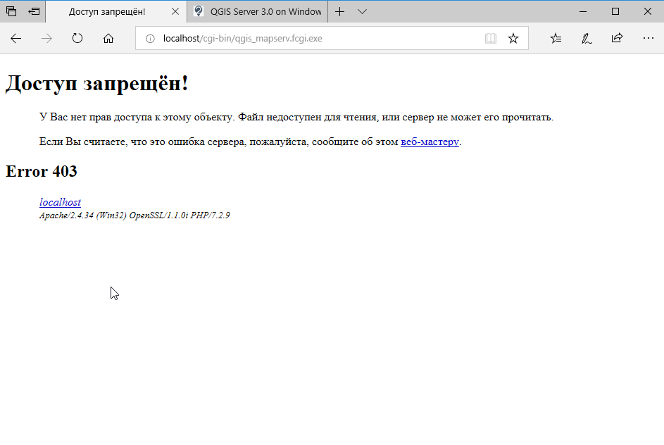

Поднял по этой инструкции, но возникла одна проблема http://level2.si/2018/03/qgis-server-3-0-on-windows-10/
- ApplicationFrameHost_2018-09-25_10-13-16.png (24.66 КБ) 9456 просмотров

Пилить права доступа апачу + там вроде исполняемый файл должен обязательно параметры принимать.
Может и 10-ки, если она поверх апача опекает его

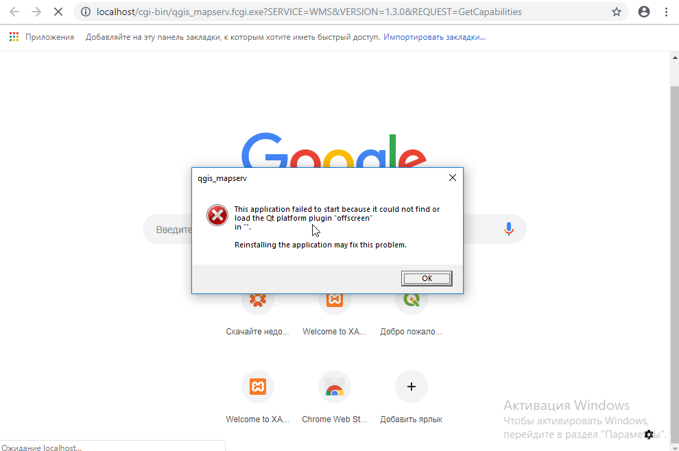

Ох и запарился я с этим сервером, разобрался с правами доступа вылезла ошибка с недостающими .dll файлами устранил и эту ошибку, щас вылезла ошибка, что то связанная с плагином
- qgis.png (47.96 КБ) 9367 просмотров

Если у Вас Win10 -- включите роль Hyper-V и раскатайте там убунуту уже с сервером
Эти попытки дружить ежей с ужами -- как по мне, так более извращение, чем здравый смысл.
