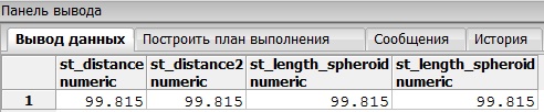

Если использовать разные варианты в PostGis:
SELECT
round(CAST(ST_Distance('POINT(39.032269 45.044826)'::geography, 'POINT(39.032293 45.043928)'::geography) As numeric),3) AS st_distance,
round(CAST(ST_Distance(ST_GeographyFromText('POINT(39.032269 45.044826)'), ST_GeographyFromText('POINT(39.032293 45.043928)')) As numeric),3) AS st_distance2,
round(CAST(ST_Length_Spheroid('LINESTRING(39.032269 45.044826, 39.032293 45.043928)', 'SPHEROID["WGS84",6378137,298.25728]') As numeric),3) AS st_length_spheroid,
round(CAST(ST_Length_Spheroid('LINESTRING(39.032269 45.044826, 39.032293 45.043928)', 'SPHEROID["GRS_1980",6378137,298.257222101]') As numeric),3) AS st_length_spheroid
Результат получается:

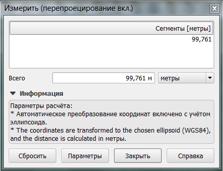

А если замерить расстояние линейкой в qgis, то:
Все бы ничего, но на 100км, разница в расчетах составляет 200 м. - что для моих целей много :(
а что измеряет линейка вам известно?
Svility
Сообщения: 55
Зарегистрирован: 24 окт 2017, 19:41
Репутация: 5
Откуда: 32637
Re: Расстояние между точками
Сообщение Svility » 09 сен 2018, 20:49
gamm писал(а):
09 сен 2018, 20:41
Расстояние с учетом эллипсоида? :D
Я собственно хочу восстановить алгоритм расчета по линейки qgis.
