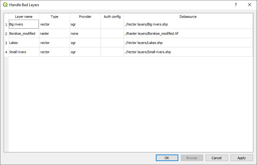

Здравствуйте! Возникла точно такая же проблема при открытии проектов. Причем, проект, созданный не на моем компьютере открывается нормально (при первом открытии прописывала пути в Handle Bad Layers), а проекты, которые создаю и сохраняю сама открываются точно также как описал Ertset Evgeniy. Где найти файл *.qgs и возможно ли его разархивировать, если другого компа с другой операционной системой нет?

используйте формат проекта QGS (Сохранить как... ). QGZ какой-то кривой
QGS можно получить, если "Распаковать здесь" файл QGZ

novia, спасибо, получилось!
